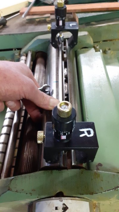

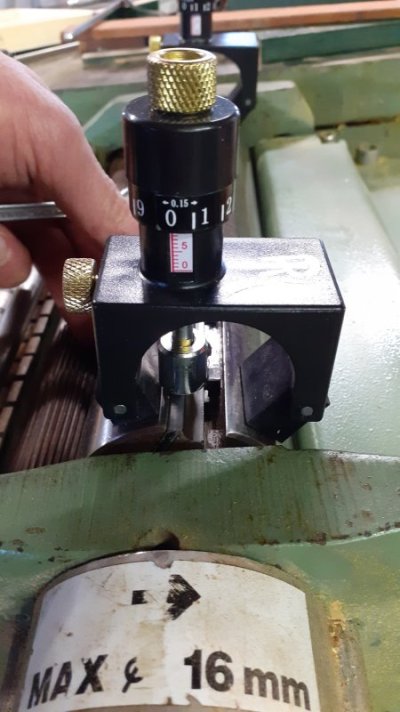

Ik heb bij mijn robland de veertjes er uit gehaald, de alu afstel mal vond ik maar zo,zo. Via internet deze afstellers gekocht. Om beschadiging van de snijkant te voorkomen heb ik op de magneetjes (latoenkoper, of zo iets) geplakt van 0,5mm dik. De magneten zijn daar sterk genoeg voor.
    62 KB · Weergaven: 23
    66,8 KB · Weergaven: 22
Waarderingen: Ruudd

Ik heb ook veren onder de messen zitten, maar dat geeft geen enkel probleem met die zwarte afstel blokjes.
Waarderingen: Ruudd

Welk merk afstelblokjes bevelen jullie aan?
Kan ik niet veel over zeggen. Ik ken de andere merken niet, geen ervaring mee. De maat die op de schaalverdeling staat vind ik niet echt van belang. Ik heb ze links en rechts gemarkeerd en de hoogte afgestemd op de evenwijdigheid van de vandikte, dat is mijn basis. Uitloop vlakbank gecontroleerd en die klopt. M.a.w. het hele gebeuren loopt in lijn met elkaar. Inmiddels een paar keer de messen gewisseld met het zelfde resultaat. Dan ben ik tevreden.😊
