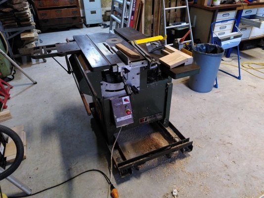

Ik heb sinds kort een Robland 5 in 1 machine (uit de erfenis van opa) Heerlijke degelijke machine voor klussen rondom het huis. Nu heb ik hier een paar vragen over.
  • Weten jullie welk type het is? Het lijkt een K26, maar het staat er nergens op... Machine werkt op 220v.
  • Omdat ik de werkplaats een beetje stofvrij wil houden heb ik al een mooi afzuigsysteem. (cycloonfilter met opvangbak). Bij een de vandiktebank zit een afzuigpunt, maar bij de zaagtafel niet. wat is jullie ervaring wat de beste plek op de machine is om af te zuigen?
  • Het zaagblad kan onder een hoek gezet worden, alleen dit gaat maar tot 44 graden. Ik heb alles schoongemaakt en bekeken, maar ik krijg het blad met geen mogelijkgeid op 45 graden. Is dit een bekend iets?

Hallo Teun, welkom op het forum!
Robland is een degelijk merk, waar je veel mee kunt. Waarschijnlijk zit er op de draadstang waarmee de schuinverstelling wordt geregeld een eindstop die je mogelijk kunt verstellen. Zal een soort moer kunnen zijn die met een (imbus)schroef op de draadstang gezekerd is. Je kunt eens onderzoeken of er zoiets aanwezig is.

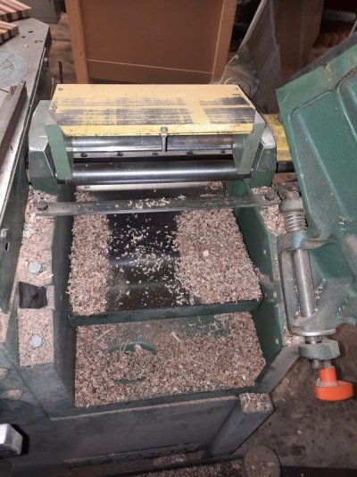

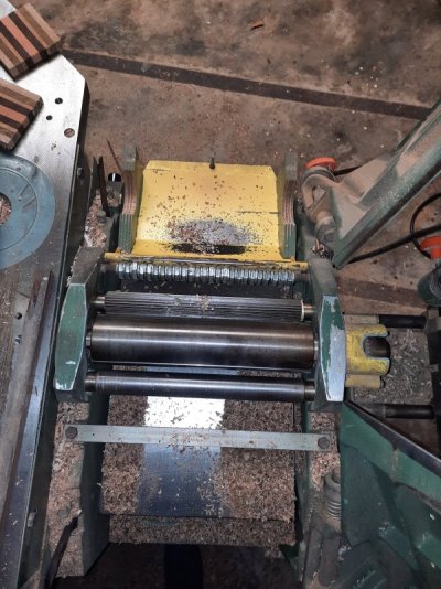

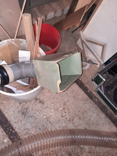

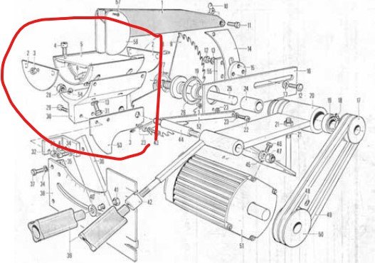

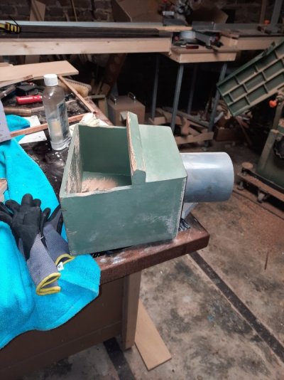

De zaagafzuiging zit bij mijn K26 op jouw foto gezien op de linker zijwand onderin. De vandiktebank en vlaktafel heeft bij mij 2 losse zelfgemaakte bakken die je op de tafel moet positioneren en dan heb je een goede afzuiging.20210213_153238.jpg
Deze voor vandikte
deze is voor de vlakbank

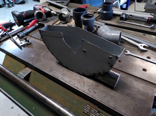

Wat een goed en duidelijke antwoorden! Na wat onderzoek denk ik dat ik een K210 of K260 model heb.
Bij mij zit onder de zaagtafel helemaal niks qua afzuigmogelijkheid. Ik ga van staal een bakje, halve cirkel vorm maken, wat onder het zaagblad zit, dan kan ik daar een stuk ronde buis aanlassen om af te zuigen. Dit bakje hang ik dan aan de ophaning van het spouwmes, dan blijft het bakje mooie parallel met de zaagtafel. Ik denk dat ik dan het meeste zaagsel afvang. Ik zal er foto's van gaan maken.

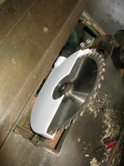

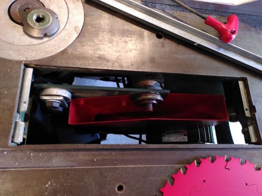

Voor de zaag is het oportuun om stofafzuiging te voorzien bovenaan door bijvoorbeeld een afzuigkap te plaatsen op het spouwmes. Het meeste stof ontstaat evenwel onderaan. Een familielid maakte met een 3D printer voor mij dit exemplaar dat ik gemakkelijk op mijn festool stofzuiger aansluit. Het is vastgemaaakt op de steun waar ook het spouwmes op bevestigd is en het beweegt op en neer met de zaag.

Dat is precies hoe ik het wil maken, maar dan van staal. Is het mogelijk de 3d file te delen? Dan kan ik kijken wat het bij bijvoorbeeld Shapeways kost om te laten printen.
En werkt het goed?
jel2
20
Kempen
Ja het werkt goed. Het gebeurt wel eens dat er dunne stukjes hout het aansluitingsstuk op de stofzuiger blokkeren. In combinatie met een bovenafzuiging heb je vrijwel geen stof meer. De 3d file heb ik niet in mijn bezit.
Het printen was niet duur.

Vandaag vast even de hele zaagophanging gedemonteerd om overal beter bij te kunnen. De sleuven van de gradenverstelling zaten inderdaad vol zaagsel. Nu haal ik 48 graden, dus dat is prima! Volgende stap is een opvang/afzuig bakje lassen.

Messen zijn gesteld. Begonnen bij de ondertafel en de rol. Met meetklokje van de draaibank erbij.
Hier wat foto's van de onderafzuiging: IMG_20231004_140902.jpg
