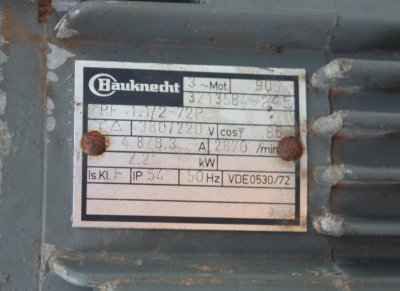

Zowel de topas als de schaaf beschikken over dezelfde motor nl een 2,2kW Bauknecht motor.
Chevy, de kans zit er inderdaad wel in dat dit niet meer de originele motor is.
Typeplaatje:
9.881
3.484
Dat is een motor met maar een snelheid, dus daarom heb je nu maar een stand.

OK, bedankt. Nu op zoek gaan naar een dahlander van 3x230v voor een schappelijke prijs.
