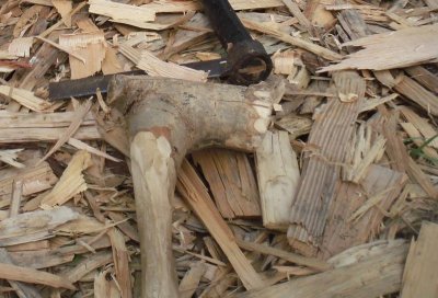

Het huis waar de steel in komt te zitten is veel groter en het is ook niet de bedoeling om een gebogen steel hiervoor te gebruiken.

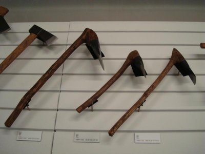

Het model dat ik heb heeft dus een groot huis zodat men een tak kan gebruiken als steel. Het model is gelijkaardig als de tweede dissel van links op de foto.
Na overleg met een kameraad houtbewerker Axel Weller kwam ik tot de conclusie dat ik hier misschien Robinia voor kan gebruiken. Het blijft een experiment.
Ik ben dus op zoek naar een jonge (relatief) rechte Robinia tak met een groot stuk aan de voet van de tak waar hij uit een andere is gegroeid om zo dit aan de chona te kunnen bevestigen.
De diameter moet tussen de 30 en 42mm zijn. Liefst een jonge tak met grotere groeiringen omdat het de flexibiliteit zal bevorderen.
