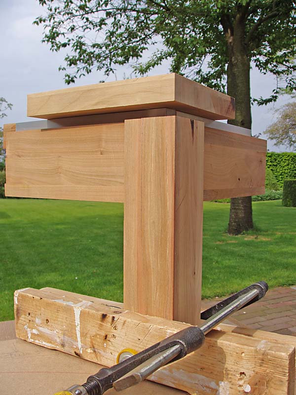

Het wordt een eenvoudige rechthoekigetafel. L x B = 195 x 95
Het blad zwevend met daaronder een "biesje" RVS. De tafelpoten ( 8 x 8 cm) komen
in "slofjes" van 8 x 8 cm RVS en daaronder zwarte kunststof doppen.
Ja, als je zelf wat maakt mag je best iets luxer werken.
Kwaliteit van het hout prima, alleen aan enkele planken kleine kopscheuren.
Allemaal kwartiers/half kwartiers hout. Een kwart weggeschaafd om vlakke planken te krijgen, 30 mm dikte over, mooie maat toch?
Oja, probleem bij die buitentafels is dat ze meestal in de lengterichting doorhangen omdat de
regel te smal is. Die regel moet wel smal zijn omdat er anders geen stoelen met armleuningen onder passen. Wij hebben stoelen op het oog met een armleunhoogte van 63 cm, dus mag onderkant regel 64 cm zijn. Ik verlijm de langsregel met een smalle (12 cm) bladplank. Dat geeft extra stevigheid tegen doorbuigen (doorbuigen neemt af/toe met de derde macht van de de hoogte!!!). In de langsrichting in het midden komt een plank van 14,5 cm hoogte die de dwarsregels van de tafel verbinden (met schuifzwaluwstaarten). Zo is er meer stevigheid tegen het naar buiten wijken van de poten. Die plank komt aan de bovenkant gelijk met de bovenkant van het tafelblad.
Aan weerszijde van die plank leg ik een langwerpig los blad aan de onderzijde bevestigd met bladklosjes voor het werken van het hout. Ik probeer steeds overal rekening mee te houden, rek, krimp, sterkte enz.
Misschien allemaal een beetje moeilijk beschreven, daarom zal ik in een volgende reactie wat schetsjes meesturen.
Tot slot rond ik met de bovenfrees alle scherpe kantjes minimaal af en werk het geheel af met
Danish oil.
Ik heb de hele volgende week verlof. Ik zal wat foto's maken (ook voor de rubriek "projecten"op mijn site.

Wat een mooi ontwerp! Als je schetjes hebt en die wilt plaatsen: Graag!

Ja, mooi hout. Maar wat je ziet is prunus avium (wilde kers). Heb ik gebruikt voor ons bed
en ik had nog wat stukjes over. Leuk om daar wat prototypes of schaalmodellen van te maken.
Verder is het een kwestie van prioriteiten. De schetjes en foto's komen nog.
Ik probeer zoveel mogelijk met de bovenfrees te doen. Gefreesd zijn al;
- gat- en penverbindingen;
- schuifzwaluwstaarten;
- groefje rondom onder het blad in de bovenregels (1mm diep en 15 mm breed) voor
RVS-strip (geborsteld);
- overal aan de onderdelen van het onderstel de scherpe kanten heel licht afgerond.
- onder aan de poten rondom een band 2mm ingefreesd, breed 45 mm voor RVS-"slofjes"
8 x 8 cm en 7,5 cm hoog.

Vervolg op mijn vorige bericht.
De tuintafel is af. Driemaal in de "Danish oil", moet nog wel een vierde maal denk ik.
Voor resultaat zie bijgaande foto's.
Wel aardig om de materiaakosten te noemen, geen jullie een aardig idee als je ook eens zoiets gaat proberen en we kunnen zo aan prijsvergelijking doen.
- Robiniahout: 285 euro,
- RVS kwaliteit 304 (4 slofjes onder de poten en onder langs het blad een strip van
1mm x 1 mm: 47 euro,
- 4 kunstofdoppen voor onder de tafel, 2 euro,
- 1 liter "Danish oil": 17,50 euro en
- 8 x (RVS inbusboutje rond 5mm - lang 50mm, ringetje onder boutkop + messing plug voor
in tafelblad) ter bevestiging van de bladklosjes: 12,80 euro,
- PU lijm, halve flacon 5 euro.
Dus samen 369,30 euro, de aangeschafte Hardmetalen zwaluwstaartfrees (49,50 euro) voor de
schuifzwaluwstaartverbinding niet meegerekend.

Ja, heren Jaap en Fons, inderdaad redelijk op tijd afgewerkt.
Dat was wel elke avond en elk weekend werken. De laatste zaterdag stonden wij (ja mijn vrouw doet mee met dit soort klussen) ’s ochtends om 7 uur de losse bladplanken te lijmen.
Fons – planken op het onderstel:
De tafel heeft drie langregels (sterktetechnische redenen). Om doorbuiging te verminderen (gaat met de derde macht van de hoogte) heb ik op die regels bladplanken gelijmd (3 cm dik).
De zijplanken 12 cm breed en de middenplank 5 cm breed. Ook nog gedeuveld om verschuiven tijdens het lijmen te voorkomen.
Op de foto zie rond de lijmnaden bruine tape. Ik werk met PU-lijm en dat geeft vlekken rond de lijmnaden. Om dit te voorkomen plak ik precies langs de lijmnaden bruine tape – daar hecht de lijm niet aan. Na harding (ongeveer 3 uur) trek ik het tape weg en trek meteen de lijm”rups” mee. Het hout blijft schoon. Werkt dus snel af. Als het tape tijdens het lijmen klem heeft gezeten of je het er pas na een dag afhaalt, blijft hier en daar wat van de bruine plaklaag zitten. Simpel te verwijderen met wasbenzine.
Jaap – RVS doppen??
Nee Jaap, geen kunststof doppen maar RVS “slofjes”van stukjes kokerprofiel 8 x 8 cm en 7,5 cm lang, daarin de zwarte kunststof doppen.
