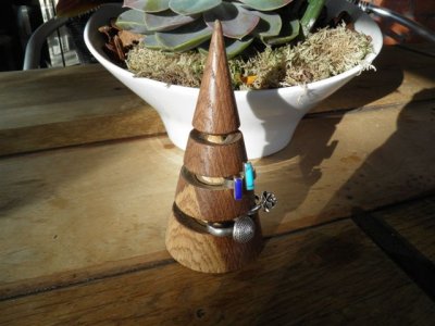

Voor de galerie in Lemmer (sierraden en kunst) waar ik momenteel exposeer kwam ik op het idee ringen niet op te bergen in een doosje maar tentoon te stellen op een kegel. Ook geschikt uiteraard voor thuis en als artikel voor kerstmarkten.
Hoogte ongeveer 15 cm en diameter onder ongeveer 7 cm.

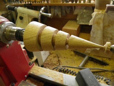

De ringsleuven kun je laten variëren naar behoefte. Hier ongeveer 4, 5 en 8 mm. Wel voldoende diep draaien.

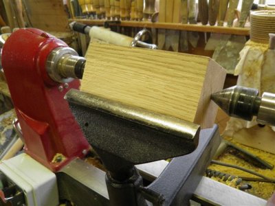

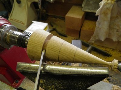

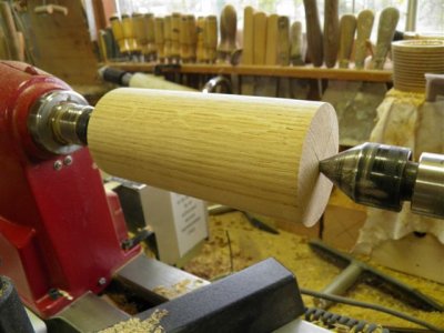

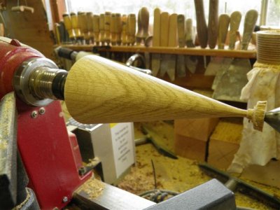

De foto's geven de werkwijze weer. Kleine stukjes hout en voor iedereen te doen.
