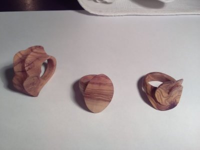

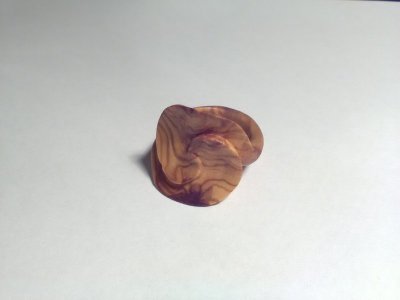

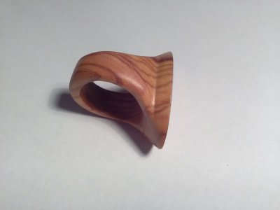

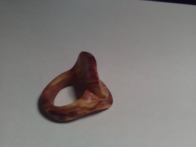

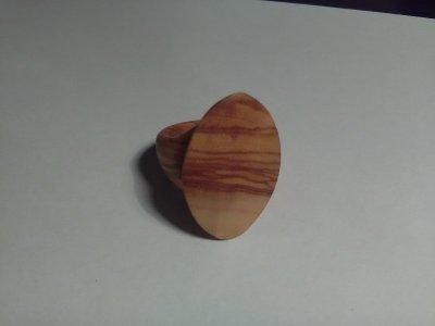

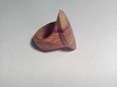

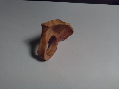

Ringen uit olijf.
Vanmiddag heerlijk in de tuin.....,

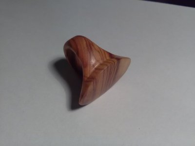

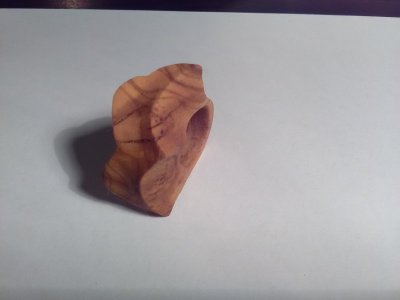

Weer enkele ringen uit olijfhout gemaakt.
Ik wil er een aantal maken om mee te nemen naar ODH2017.
Prachtig hout wat heerlijk ruikt tijdens bewerken. Ik zet ze enkel in de olie zodat de drager hem zelf kan onderhouden.
Zijn natuurlijk geen ringen voor dageljks gebruik .
Groet Edwin
Mooi Edwin, ik neem aan gewoon blokje hout nemen, gaatje boren, en wat er teveel aan zit verwijderen, resultaat een prachtige ring?:) Of denk ik nu te makkelijk?
Hoi Pel,
Inderdaad, hoe moeilijk kan het zijn ��.
Ik maak er meerdere met diverse maten ( 17, 18, 19 en 20mm) gemaakt. Sommige zelfs zo dun dat ze doorschijnend zijn. ��Prachtig hout met een hele mooie tekening.
Om te snijden schuif ik ze over een stokje die taps toe loopt. Hierdoor kun je hem makkelijker hanteren en is de kans dat je in je vingers snijd aanmerkelijk kleiner.
Gr Edwin

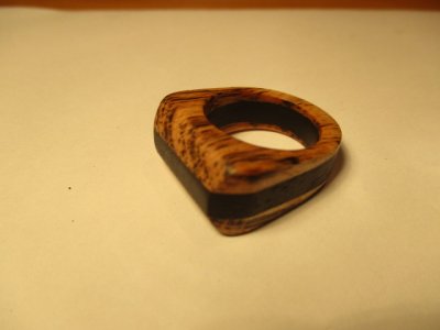

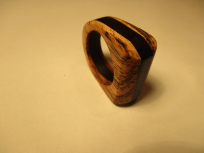

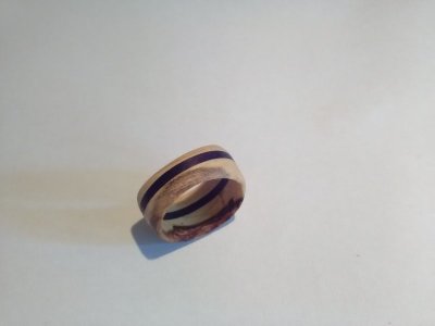

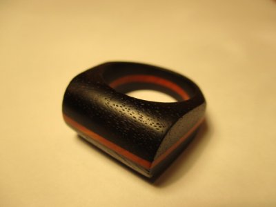

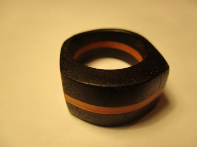

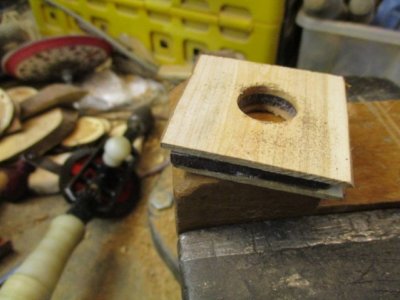

Wederom enkele ringen gemaakt.

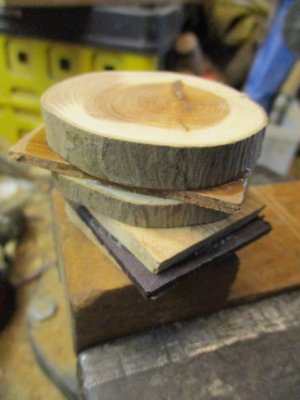

Dit keer ook enkele stukken Ebben, Juniper, Taxus en olijf gebruikt. Ook heb ik stukken aan elkaar gelijmd met watervaste houtlijm.

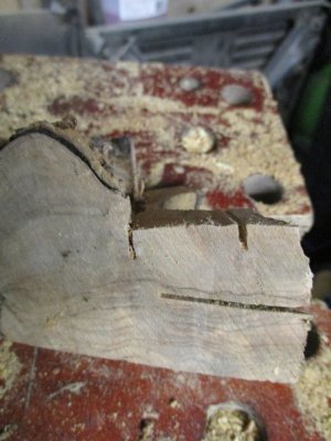

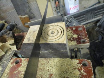

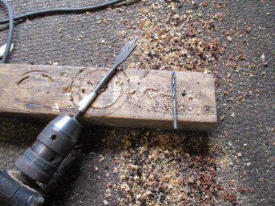

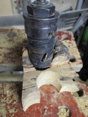

Gewoon een stuk afval hout wat nog groot genoeg is om iets uit te halen. Met een bus boor een stuk er uit halen en met een forstner/ of speed boor het binnen gat boren ( 16,17,18,19 of 20 mm )

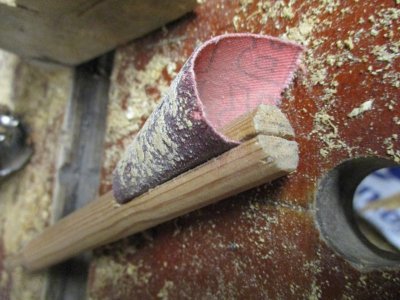

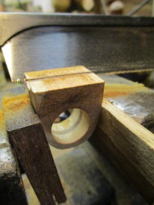

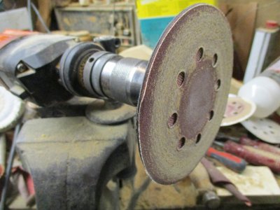

Ik gebruik een schuurschijf en een stokje om het een en ander glad en op maat te schuren.

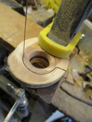

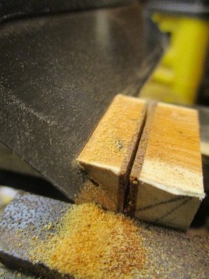

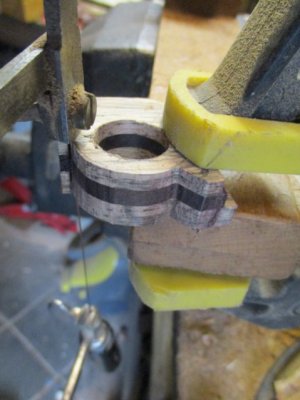

De gelijmde stukken zijn dunner en deze zaag ik met de figuurzaag uit. Hoe netter je zaagt hoe minder schuur werk je hebt.

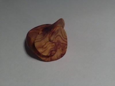

Met een fijne zaag kun je het een en ander modelleren.
Na het schuren tot korrel 600 haal ik de ringen nog een keer langs een polijst schijf ( katoenschijf). Hierdoor krijgen ze die mooie glans.
Daarna in de olie of wax.

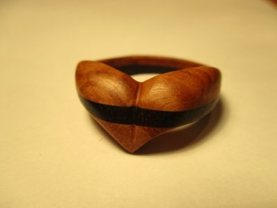

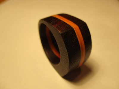

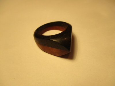

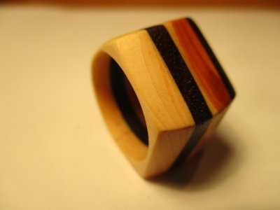

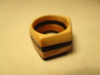

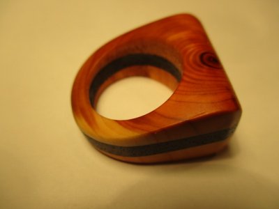

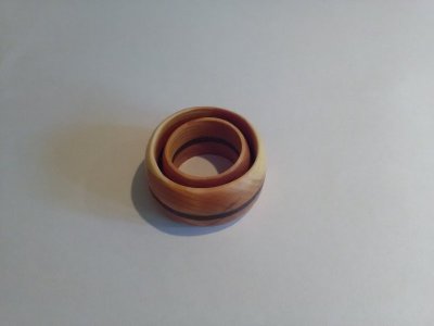

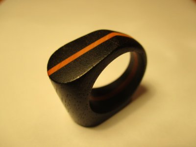

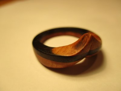

Het resultaat van een dagje knutselen,

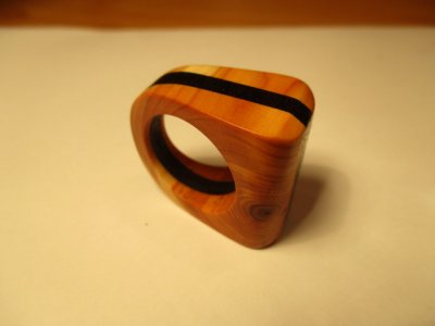

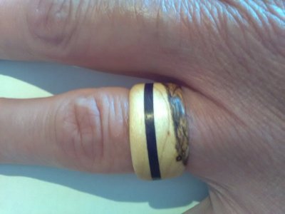

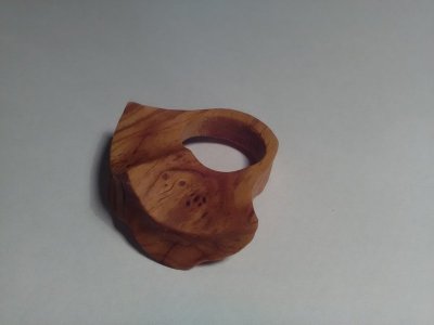

IMG_7421.JPG IMG_7420.JPG beuk met slaap en ebben

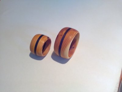

IMG_7439.JPG IMG_7423.JPG Juniper en ebben
IMG_7426.JPG IMG_7427.JPG taxus en ebben
IMG_7431.JPG IMG_7432.JPG olijf en ebben
IMG_7438.JPG IMG_7437.JPG ebben en juniper
IMG_7430.JPG ebben en olijf.
Zoals ik al zei, erg verslavend om te doen.
Groet Edwin
