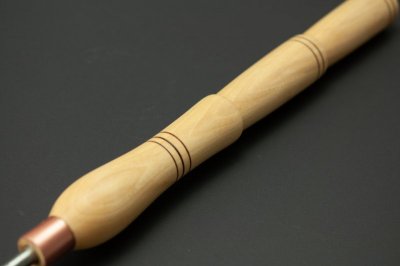

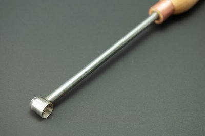

Onlangs heb ik via het forum een ringbeitel gevraagd en overgenomen van een forumlid en ik stuur hier wat plaatjes mee van recente werkstukken. De ringbeitel is van het Engelse fabrikaat AshleyIles (HSS staal) en plm 15 mm doorsnede. Het slijpen heb ik met een schuurrpapiertje 600 grit gedaan en buitenzijde wetten met polijstmachine (KurtKoch). Het handvat is vervangen door een langer exemplaar van iepen.

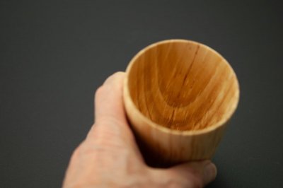

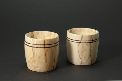

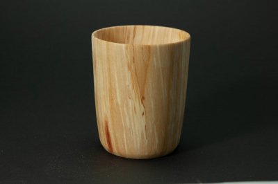

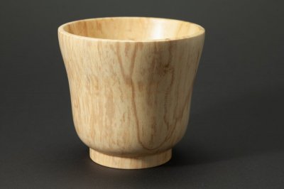

De bekertjes zijn allemaal uit kopshout van een blok esdoorn met slaap gehaald. Het snijden van het afwisselend zachte en harde hout verloopt prima en geeft een mooi glad resultaat.

Dat ziet er mooi uit, Ik heb en gebruik een ring bijtel af en toe, mijn is de Oneway Termite, werkt best wel goed, maar slaat nogal eens dicht met krullen, heb je daar last van als je nat of normaal hout gebruikt in plaats van met slaap er in ??

Hoe draait die ringbeitel? Is die niet agressief in gebruik (happers) door het ontbreken van een spaanbegrenzer?

Vollopen bij nat hout, dat zou kunnen maar ik gebruik hem nu op dat populier en niet al te agressief. Hij werkt veel fijner en gladder dan mijn andere uitholtools (Woodcut, Crown) maar gaat veel minder diep vanwege het vast handvat.

Van happers heb ik geen last gehad, maar ik vond het wel nodig om het handvat te verlengen om de grip te vergroten. Verder draai ik niet erg agressief misschien dat dat scheelt. Voor het kleiner werk (bekers e.d.) vind ik het een fijne beitel.

Die van Sorby heeft een dia van 10 mm, en ik heb het handvat verlengd. Bij OneWay Termite hoeft dat waarschijnlijk niet.
