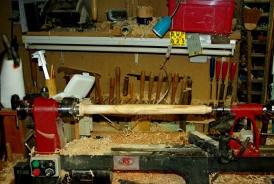

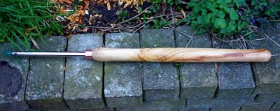

Ik heb bij Ronald Kanne op de open dag een ringbeitel gekocht zonder handvat.
Natuurlijk moest ik hier een handvat voor maken.
Ik had nog een mooi stuk essen liggen, hier een stukje afgezaagd en op de draaibank tussen de centers gezet.
Stuk was ongeveer 50cm lang en er zat aan één kant een scheurtje in, wat ik heb laten zitten.
Eerst rond gemaakt, dan op de draaibank een gat geboord van 16mm doorsnee en een 150mm diep.
Een stukje koperen pijp opgezocht van 28mm doorsnee en er op pas gemaakt.
Beitel er met een krik ingeperst.
Het geheel is nu 760mm lang
Als laatst druivenpitolie opgesmeerd.
Nu nog mee leren omgaan.

Stefke, het is inderdaad de termite van oneway.
1 ding is mij wel opgevallen, het imbusboutje heeft een engelse maat en ik ga kijken of ik dat kan veranderen.
Ik laat wel van mij horen als ik er mee gewerkt heb

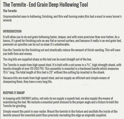

Weet je wat er gebeurt als je met een schaaf tegen de draad in werkt ??
Dat zelfde gebeurd met een ring beitel of haak twee keer in elke volle ronde van het draaiende hout, lees wat hier staat van de Oneway web-site.
