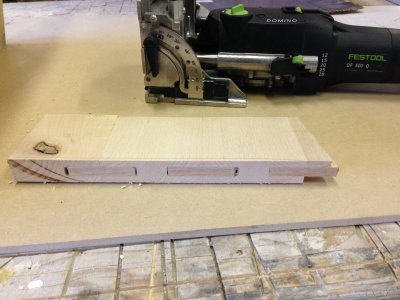

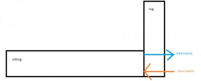

Probeer ook je dominos zo hoog mogelijk in je zitting te steken.
Zodat zo dichter tegen de trekkrachten zitten.

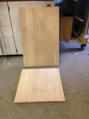

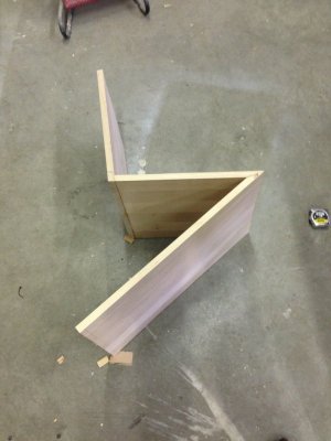

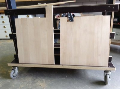

Ik heb enkele maanden geen tijd gehad om een de stoel te werken, maar nu in de vakantie ben ik er toch weer mee verder gegaan. Al het beukenhout had ik hiervoor al verlijm, en nu ben ik bezig om alle verstekken te zagen, wat nog best lastig is. omdat dit niet met een afkort of liniaalzaag kan. dus nu haal ik ze rechtop door de cirkelzaag en dat ging best goed met de zitting, maar de plank die van de zitting naar de grond loopt is iets krom getrokken na het verlijmen, en dit zie je nu terug in de verstek maar niet zo erg dat het niet op te lossen is, maar het kan mooier. dus tips om de verstekken op een andere manier te maken zijn van harte welkom.
Het beukenhout zit verlijmd met domino's van 8*50 met titebond3 houtlijm er tussen. De rugleuning zit met 6 domino's aan de rugleuning vast ook met gewone houtlijm. Maar nu vraag ik mij toch nog steeds af of dit sterk genoeg is om de verstekken te lijmen? hieronder nog wat foto's.

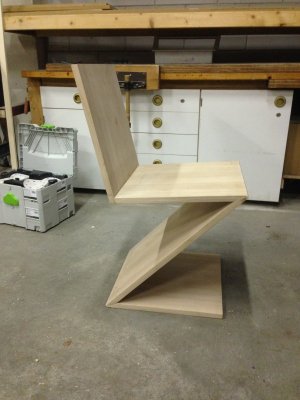

De stoel is inmiddels in elkaar gelijmd en ik ben begonnen met afwerken. maar nu wil ik de stoel nog een laagje bescherming geven iets van beits of olie. maar nu heb ik met olie totaal geen ervaring, en met beits minimaal. het doel is om hem een beetje te beschermen tegen vuil (vlekken) en hij mag ook nog wel een tintje donkerder worden. dus nu is mijn vraag wat raden jullie aan als eindlaag?
hier nog een foto van de stoel in elkaar gelijmd. en hij is geslaagd voor de zitproef :) 75 kilo kan hij aan, en hij veert dan licht maar de lijmnaden geven geen kraakje letterlijk.
