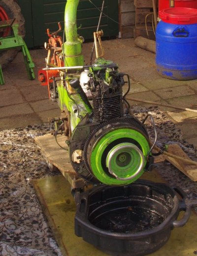

de Haan
17 aug 2009
3.780
1.061
Emst
Van het voorjaar tot nu toe een ploegwedstrijd in Westendorp en Vaassen.

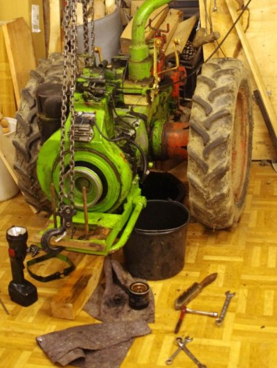

Machine is een stuk lichter geworden.
De verwachting is dat a.s. dinsdag het serieuze werk begint.
Ben nu alle vette troep aan het verwijderen en delen die misschien in de weg zitten aan het loshalen.
Diverse dingen met kruipolie ingespoten zodat ze dinsdag hopelijk makkelijk loskomenIMGP8547.jpg

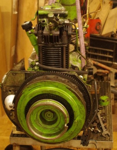

Er zit al een starterkrans op. Dan is de installatie van een startmotor simpel. Is er wel in de bedrading een startaccu voorzien, of heb je een andere draadboom nodig?
de Haan
17 aug 2009
3.780
1.061
Emst

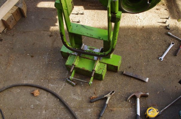

Als het goed is, is er ergens inwendig een dynamo.
Draden voor de startmotor moeten even gemaakt worden.
Gisteravond bij de buurman even een slagmoersleutel geleend op accu.
De 2 centrale moeren op de as waren binnen 2 minuten los, wat een geweld.
Ik zal proberen wat foto,s te maken.

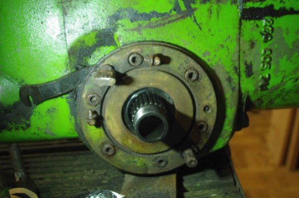

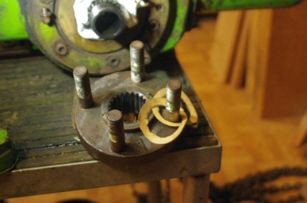

de Haan
17 aug 2009
3.780
1.061
Emst
Foto van plaat waar het wiel aan vastzit en van de plaats van de keerring.
Remmen werken al jaren niet meer, daar wordt verder niets mee gedaan.

de Haan
17 aug 2009
3.780
1.061
Emst
Vandaag verder opgebouwd en de keerringen vervangen.
Brandstofsysteem doorgeblazen en alle koperen ringen vervangen.
Alleen het elektrisch systeem moet nog in orde gemaakt worden en de accubak geplaatst.
Startmotor werkt ook.
Waarderingen: rinus
