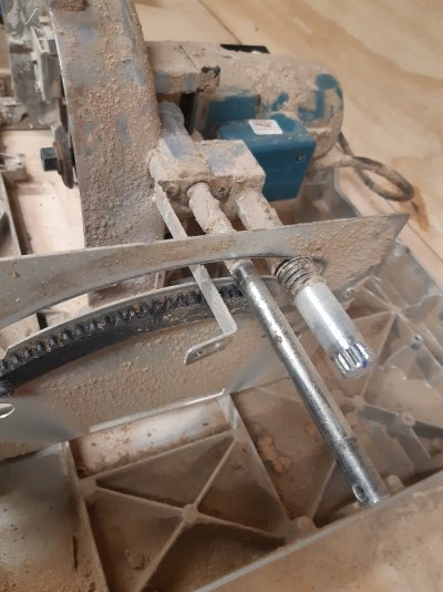

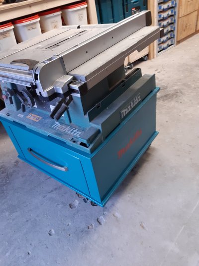

Onlangs op Markplaats een 2e hands Makita zaagtafel 2704 met origineel onderstel gekocht voor weinig.

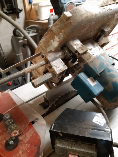

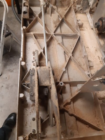

De zaag was hoofdzakelijk gebruikt voor MDF en van groene vezelplaat, dit was goed te zien bij de demontage.
De eigenaar had al een paar jaar geleden een grote paneelzaag gekocht, en deze zaag stond vergeten met een kleed erover in een rommelhoek van de werkplaats.
De kinderen hadden hem de laatste keren gebruikt als werkbank om dingen te spuiten, en dat was goed te zien! Hij zat aardig onder de spuitnevel, maar de motor liep goed en alleen het spouwmes, beschermkap, en het gereedschap zat er niet meer bij, ook het handel van het gelei was stuk maar de rest nog recht en goed.
Het originele onderstel was ook niet meer helemaal zuiver, maar dat wilde ik er toch niet meer onderhebben omdat de zaag toch niet meer op lokatie hoeft!

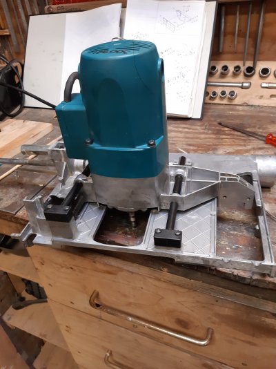

H1erbij een kleine foto impressie!

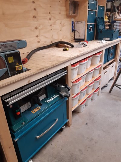

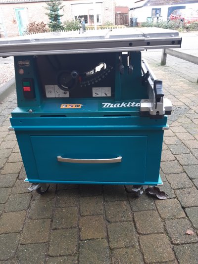

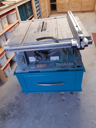

Zo zag de zaag eruit na even een beetje afgeborsteld te hebben op het nieuw gemaakte onderstel.

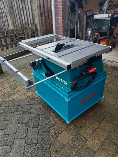

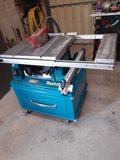

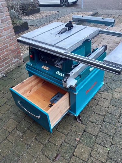

Nu na de schoonmaak en revisie!

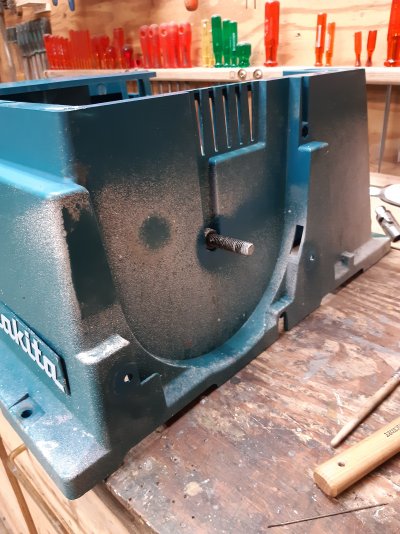

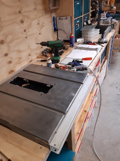

De zaag is helemaal opnieuw opgebouwd en werkelijk alles is uit elkaar geweest en gereinigd.
Alles is ook weer opnieuw uitgelijnd en zuiver afgesteld.
Nu weet je pas wat een goede zaag is als je hiermee zaagt.

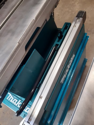

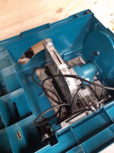

Hier nog wat plaatjes...
20201217_141507.jpg20201217_122619.jpg20201217_131733.jpg20201217_131755.jpg20201217_122511.jpg
Rest mij alleen nog om een goede beschermkap te maken, want die vond ik te duur voor €97,-
Maar dat komt wel goed met wat plexiglas enz.
Ook de tekeningen voor een nieuwe slee en hulpstukken liggen al klaar om gemaakt te worden.
Zo heb je wel veel eer van je werk!
Groet Eric

Dat geeft een hoop voldoening. Erg netjes gedaan, en een leuk (foto)verslag.
Mooi onderstel ook, al lijkt het geheel wel wat aam de lage kant? Of is dat gezichtsbedrog?
Ik mag ook graag machines opknappen/reviseren. Vaak zijn het zeer bruikbare machines, waar een ander geen heil inziet.
Leuke werkplaats ook trouwens!

Jelmer: de hoogte is net zo hoog als de vorige zaagmachine en op de foto lijkt ie een stuk lager, maar inderdaad is het gezichtsbedrog.
Jaap: inderdaad, het zaagt super vooral door het lengte gelei dat vast klemt op 2 kanten!
