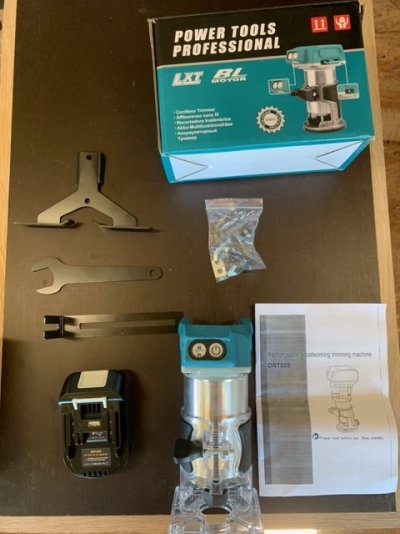

Onlangs kwam ik tijdens het scrollen op Marktplaats een advertentie tegen van een accu kantenfrees. Na het wat heen-en-weer berichten met de verkoper heb ik besloten de machine aan te schaffen voor een kleine €70,- (ik heb de machine dus niet gekregen voor de review). In de advertentie staat dat de frees geschikt is voor de accu's van Makita (LXT). Ik heb echter geen accu's van Makita maar van Dewalt. Om de frees te kunnen gebruiken met mijn Dewalt accu's heb ik een bijpassende adapter nodig. Ook deze kon geleverd worden tegen een bedrag van €17,50. Verzendkosten waren €3,99 en het pakketje werd via DHL verzonden en werd een dag later al thuisbezorgd. Het pakket zag er goed uit. De doos met de frees er in was netjes verpakt en de ruimte was gevuld met papier om schade te voorkomen.

Netjes verpakt en opgestuurd.

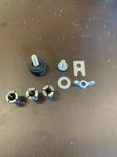

De inhoud van de doos. Compleet met accu adapter, geleider, freeswissel sleutel, extra spantangen (6mm, 6.35mm en 8mm) en een duidelijke Engelstalige handleiding.

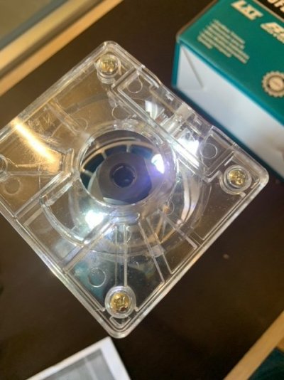

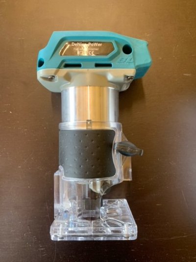

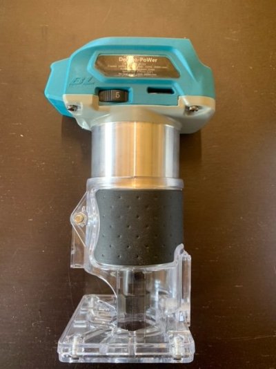

Een rondje om de frees. Wat opvalt is het gewicht. Ik heb ook een Makita RT0700 kantenfrees welke nagenoeg verglijkbaar is, ook qua gewicht. Het enige duidelijk verschil is dat de voet anders is. Bij de Makita is deze van aluminium en bij deze frees geheel van stevig plastic. Het kan ook niet anders voor deze prijs zou je zeggen. Verder zitten inkepingen op de behuizing van de frees maar er is geen tandwieltje op de voet om deze te verstellen. Verstellen gaat ondanks geen tandwiel gemakkelijk en nauwkeurig.

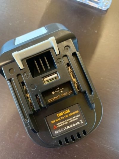

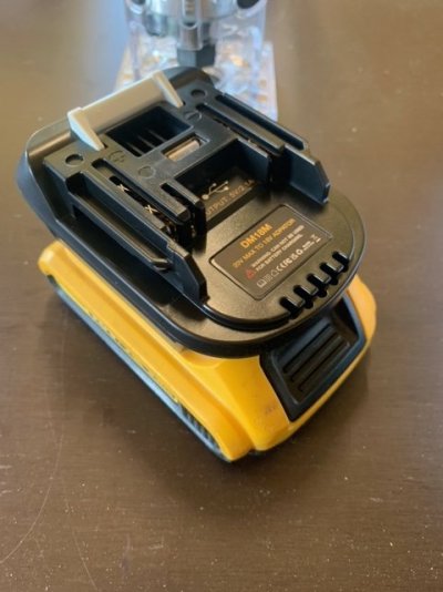

De adapter sluit mooi aan op zowel de frees als mijn Dewalt accu's. Een leuke verrassing is dat ik nu ook de mogelijkheid heb om een USB kabel te gebruiken. Handig om bijvoorbeeld mijn telefoon op de te laden.

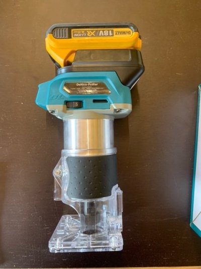

Het geheel ziet er dan als volgt uit. De adapter maakt het wel iets hoger maar daardoor heb ik niet het idee dat hij onstabieler wordt.

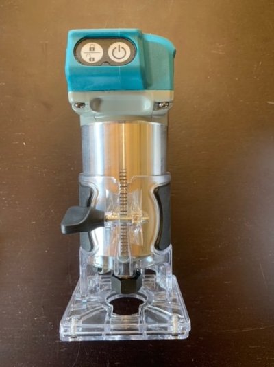

Ik had niet het idee dat ik verlichting zo nodig zou hebben. Het is echt heel fijn tijdens het werken met de frees dat er wat extra licht is.
In de video zie je dat er eerst op het slotje gedrukt moet worden voordat de machine aangezet kan worden. Wanneer er op het slotje gedrukt wordt, gaat ook meteen de led verlichting aan. Na het frezen staat de machine vrijwel direct stil. Dit is wel erg fijn. Je kan de frees dan meteen wegleggen zonder dat het freesje nog draait.

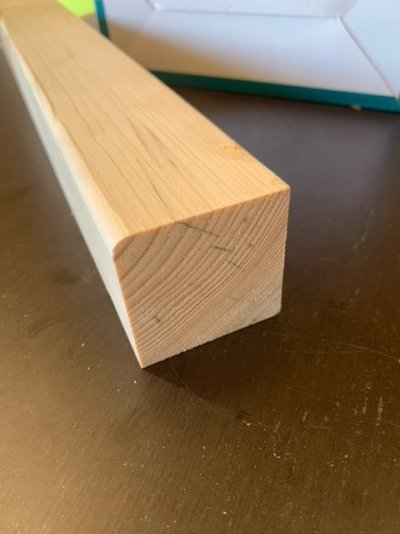

Afgerond randje met de frees op een stukje vuren.
Mijn conclusie is dat de frees doet wat hij hoort te doen. Hij maakt veel minder lawaai dan de stekker versie en staat vrijwel direct stil na het uitzetten. De verlichting en het feit dat de frees "draadloos" is, is erg prettig. Voor een kleine €70,- raad ik de frees dan ook aan.
