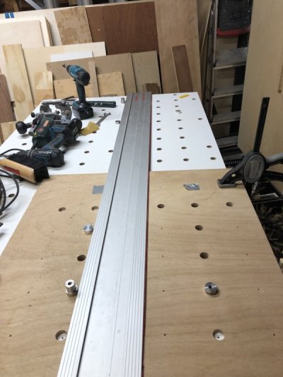

Controle van de uitlijning van de mal. De tape betreft twee gaten die verkeer waren gegaan. Door de liniaal links en rechts van de benchdogs te leggen en dat op twee rijen, was ik er 100% zeker van dat de mal goed lag.
En het voorlopige resultaat. De gaten zijn wat random, maar bij gebruik van de zaagliniaal sta ik op de foto links en bevindt het te behouden werkstuk zich op het achterste deel van de tafel (op de foto) daar is de behoefte aan klemmen het grootste.

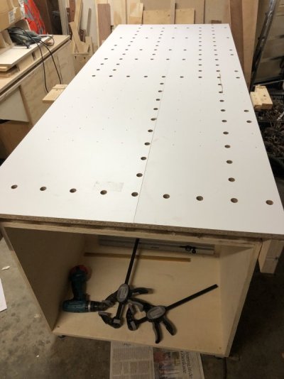

Zo dat is nog eens een review, bedankt daarvoor. Ik heb ook net met deze set in verhard mdf een blad gemaakt, en herken niet de problemen met het 3mm boortje en geleiding, waar ik wel tegen aanliep was dat de boorgeleider voor de 20mm boor de neiging had van het blad te liften, daarna alle gaten geboord met een lijmklem hierop en het resultaat is perfect.
Mijn grootste klacht is eigenlijk dat het door het gebruik van de lijmklem een belachelijk lang klusje is geworden...maar goed mijn tijd is niet zo kostbaar gelukkig;)

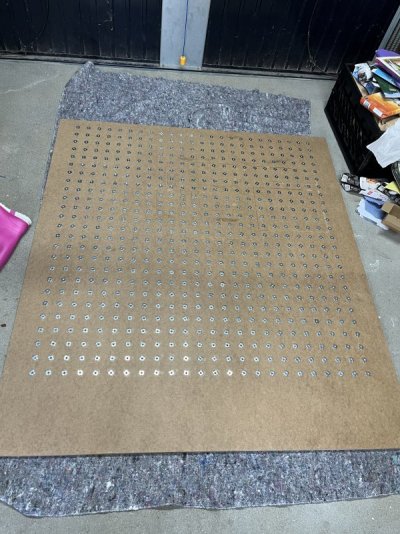

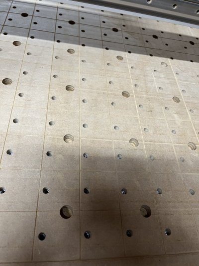

Niet als werkbank, maar wel als werkblad ofwel wasteboard op mijn CNC. Ik heb een dubbel patroon van 6mm en 14mm gaatjes. De 6mm zijn van onderaf gevuld met inslagmoeren, de 14mm gebruik ik met koperen pijpjes voor aanslagen of klemmen. Alles perfect haaks geeft het me een 1200 bij 1200mm werkbereik waarop ik overal kan klemmen.
