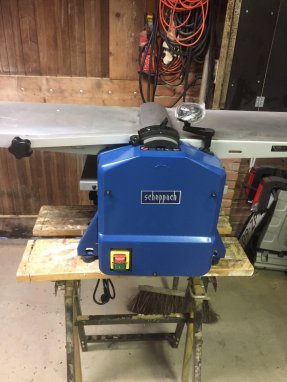

Volgens mij maakt Scheppach het zich zelf een beetje moeilijk door onder de zelfde naam, HMS1070 een vernieuwd model op de markt te brengen.
Hij is met een goedkoopste prijs van 439 euro net iets duurder dan de vergelijkbare HBM. Wat uiterlijk betreft, lijken ze erg op elkaar.

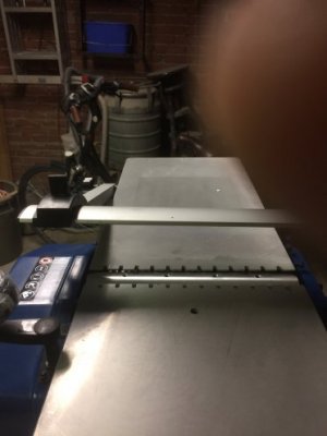

De tafels zijn van aluminium, goed vlak en in lijn. Het oppervlak was door de sporen van het vlakfrezen vrij ruw. Bij het eerste exemplaar had ik ze glad geschuurd, dit komt het doorvoeren wel ten goede.

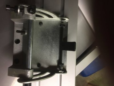

De langsgeleider is recht, maar hier en daar wat vet zou geen overbodige luxe zijn geweest.

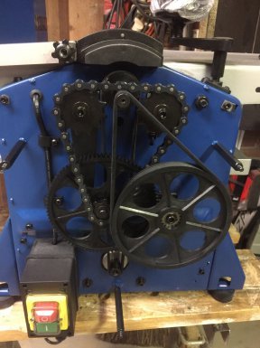

Het plaatwerk is niet overdreven dik, maar stevig genoeg. De tand- en multibandwielen zijn deels metaal en deels plastic. De primaire aandrijving tussen motor en beitelas bestaat uit een multiband 5pj548, wat in Nederland waarschijnlijk niet een gangbare maat is, want buiten Eriks, kon ik ze in Nederland niet vinden. In Duitsland daarentegen, had ik snel meerdere leveranciers, die ze voor ongeveer de helft van de prijs leverden. Keilriemen24.eu leverde ze via DHL in drie dagen.
De transportrollen worden aangedreven door een schakelketting, diei op zijn beurt werd aangedreven door een paar tandwielen die hun aandrijving krijgen via een rubber multiriempje vanaf de beitel as. Dit riempje heb ik nog niet kunnen determineren, het is geen pj profiel, de steek is iets groter. Verder is hij van een zachte rubber, zonder koordversterking zoals gebruikelijk bij v snaren en multibanden. Zal ook lastig te krijgen zijn, maar is wel belangrijk.
De beitel as wordt bijzonder heet (net als bij de HBM) en hierdoor wordt de rubber zachter en zal bij iets te veel weerstand tijdens vandikte schaven snel breken.

De spaanderkap is vrijwel identiek aan die van de HBM en is hier een regelrechte ramp. Bij vlakschaven gaat het nog wel, en worden spanen met wat hulp van de afzuiginstallatie redelijk afgevoerd, mits je niet te veel in een keer afneemt. Bij vandikte schaven moet de langsgeleider verwijdert worden, anders past hij er echt niet op. De spaanafvoer is in deze positie allerbelabbertst.
De langsgeleider kan ook hier niet in zijdelingse richting verplaatst worden, wel in de lengte richting. Met dit laatste hoef je niet blij te zijn, want de vergrendeling een soort klem loopt door trilling van het apparaat binnen de kortste keren los.

Enige overige (ongetwijfeld kwaliteitscontrole) probleempje is het groefje voor de borgveerring van de voorste multibandschijf. Dit zit te ver naar binnen, waardoor de veer niet kan borgen en er continu afloopt. Op zich geen showstopper, omdat de kap voldoende dichtbij zit om problemen te voorkomen.
