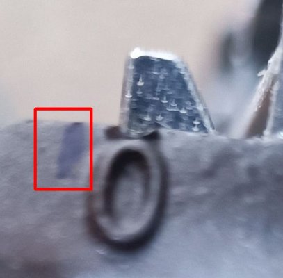

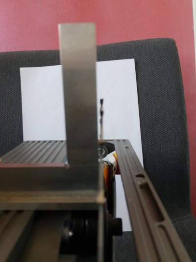

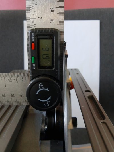

Bij nr 1 en 3 was haaks een negatieve hoek. Bij deze gelijk aan 91,7 ofwel bijna -2º.

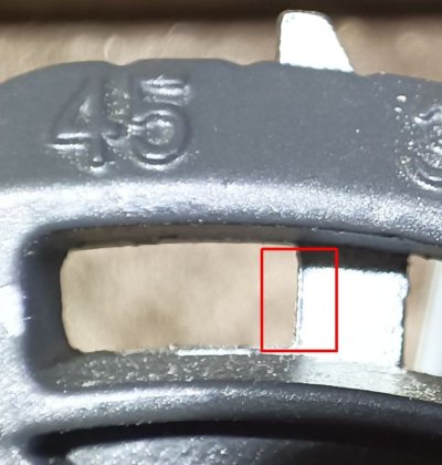

Op het oog 01 Afwijking op het oog.jpg en de meting 02 Afwijking in graden.jpg.

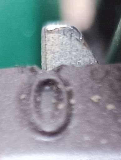

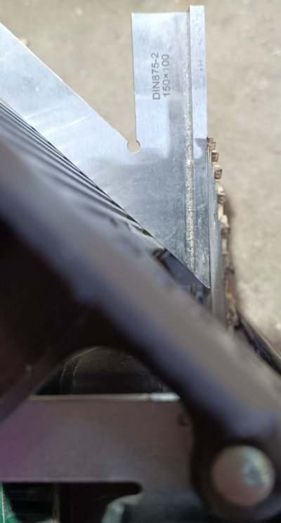

Afgetekend op de schaal 03 0º is.jpg. Door de afwijking kon er weliswaar ook gezaagd worden met een negatieve hoek van bijna 2 graden zoals bij invalzagen, maar praktisch was het niet. Dat 45º door dezelfde afwijking niet eens haalbaar was, was natuurlijk helemaal niet praktisch.

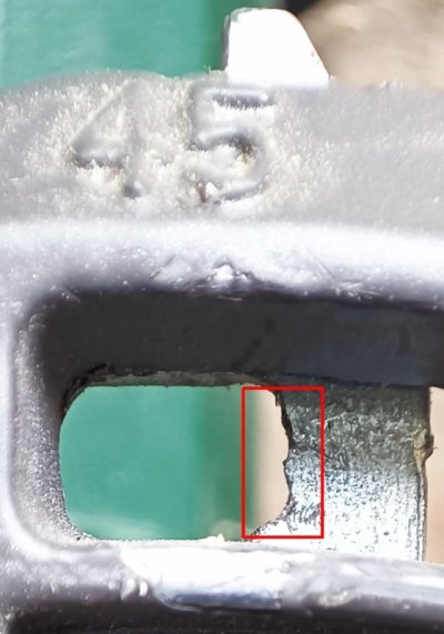

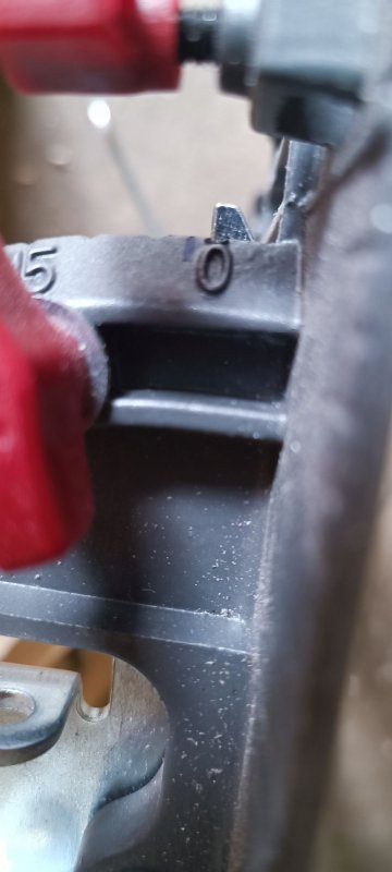

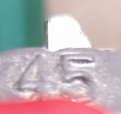

Bij de 2e was de afwijking een stuk kleiner. Eerst was ik nog in de veronderstelling dat dit er toevallig eentje zonder afwijking was (vandaar het halen van de 3e). Maar ook deze bleek een afwijking te hebben, zij het kleiner en de andere kant op. Dit was vrij makkelijk te herstellen door iets af te vijlen van het ijzer van het verstel mechanisme. Oorspronkelijk dus 04 Oorspronkelijk.jpg en na aanpassing 05 Aangepast.jpg.

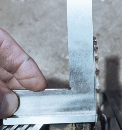

Waardoor 06 0º.jpg ook echt 07 0º.jpg is.
Met deze oplossing was het 45º probleem ook meteen opgelost – blijkbaar was het verschil tussen 0 en 45 ”wel precies, waardoor eveneens 08 45º.jpg precies 09 45º.jpg is.
