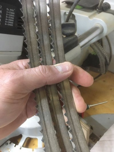

Bij de zaag werd een Starret zaaglint geleverd, 4tpi, ik denk zo een 12-13 mm breed. Dat is echt geen verkeerd zaaglint.
Ik heb daar de eerste zaagsnedes mee gemaakt: zowel herzagen als het voorbereiden van diverse draaihout (iep, essen, beuken, eiken), voordat we de eiken planken gingen herzagen (planken van 200 x 24 mm, ca. 1m lang die in drie gelijke delen opgedeeld werden, dus 2 zaagsnedes per plank). Toen was het na plank 3 echt wel gebeurd met de koopman: de scherpte was er wel af. Maar ik had met dit lint ook al wat rondzaagwerk gedaan, dus hij had al aardig wat te verduren gehad. Toen de lintzaagmachine werd afgeleverd heb ik gelijk bij de Bandsaegeshop nog wat linten besteld, die lagen dus al op de plank.
Lint wisselen: gaat simpel. Maar omdat het niet een handeling is die ik dagelijks zal uitvoeren, ga ik wel op de bovendeur van de lintzaag een kleine checklist hangen met de volgorde van de werkzaamheden, puur als geheugensteuntje (ook ik wordt tenslotte een dagje ouder:geek:).
Voor het betere 'figuurzagen' had ik ook een smal (6mm) lintje mee laten komen. Het omleggen van zo'n smal lintje vereist wel wat oefening: omdat het lint niet zo stijf is, fliebert het tijdens het omleggen alle kanten op. Daar ben ik best wel een tijdje mee bezig geweest voordat die goed lag en goed liep. Dat ligt meer aan mijn vaardigheden dan aan de machine. De bredere linten liggen er zo omheen.

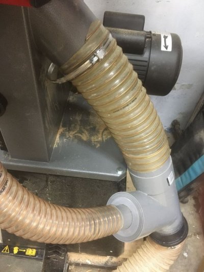

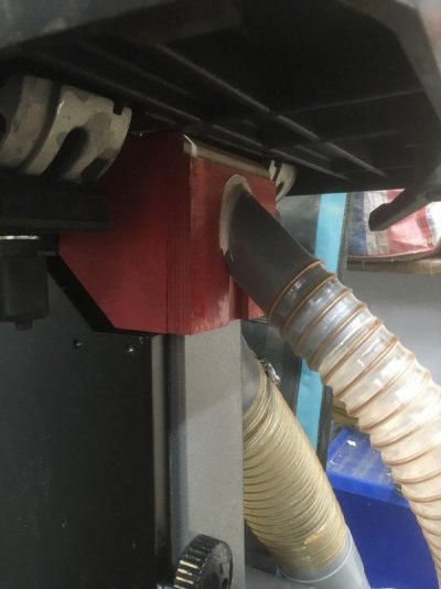

De afzuiging heb ik ook aangepakt.
Onder het werkblad een kapje gemaakt dat om de onder-lintgeleider valt. Daar zit een nieuw afzuigpunt. Het kapje wordt met magneetjes op z'n plek gehouden.
Beetje fröbelen. Hier komen de twee afzuigslangen bij elkaar. Moet nog gefatsoeneerd worden en iets hoger van de grond tegen het zaagonderstel aan komen, zodat er wat meer ruimte is voor de slang van de afzuiger. Ik wilde eerst zeker weten of het werkt, voordat ik dingen definitief ga maken. Ook die bevestiging ga ik met magneten aan de kast bevestigen: lekker gemakkelijk want ik hoef niet in de lintzaag constructie te boren;).
Dit is de aanpassing aan de binnenzijde van de onderkast: het grootste deel van de stofpoort komt namelijk onder dat schuine afscheidingsschotje uit, dat je ziet. We willen voornamelijk daar boven afzuigen. Dat deel van het gat is dus afgedicht. Ook dit plaatje wordt met magneetjes op z'n plek gehouden. Voor dat (zwarte) scheidingsschotje) ga ik nog iets anders maken, want de spleet waardoor het lint loopt is nogal breed.

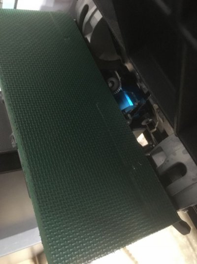

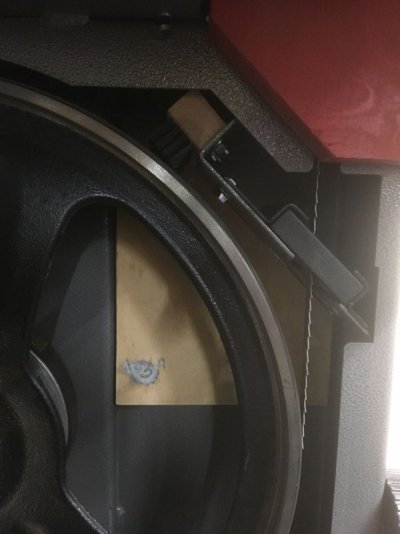

Dan moet er onder het werkblad nog wat worden afgedicht.
Achter de twee scharnierpunten voor het werkblad is een plaatje kunststof gelegd. Het materiaal komt uit een 'tuin knietje' (zo'n klein matje waarop je kunt knielen bij het werken in de tuin). Die heb ik met de lintzaag taps en op maat gezaagd, want het horizontale vlak waar deze op ligt, ligt iets schuin.
Toen ik klaar was, heb ik een vuren balkje resthout van pakweg 60 x 70 x 320 mm genomen en daar een aantal fineertjes van 3 mm dik van gezaagd. Er blijft praktisch geen zaagsel meer op het werkblad achter. Wat er nog achterblijft mag echt geen naam meer hebben. Mijn conclusie: inderdaad een verbetering.
