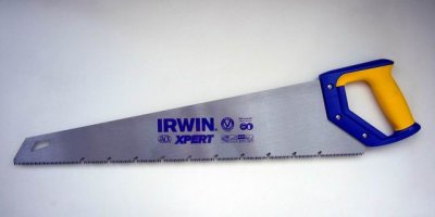

Het uitgangsmateriaal: een Irwin / Jack Xpert. Dit is technisch best een mooie zaag maar het handvat is wel ontzettend "IKEA".
Daar komt nog bij dat voor iemand met grote handen de uitsparing voor de wijsvinger eigenlijk te kort is. Zoiets lijkt misschien niet echt een probleem maar de vertanding suggereert geschiktheid voor schulpen, dus het langduriger zaagwerk. Dan wordt een ongemakkelijk liggende vingertop echt oncomfortabel.
De oplossing: het blad van de Xpert, gecombineerd met een zelfgemaakt handvat. Aan het blad wenste ik niet te veel aan te passen, en het handvat moest wat stijlvoller ("passend bij de leeftijd") en vooral ergonomisch beter worden dan het origineel.

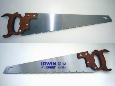

Het resultaat:

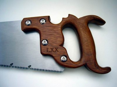

Als uitgangspunt heb ik een mooi klassiek handvat van Wheeler, Madden & Clemson gekozen.
Dat ontwerp (courtesy to TGIAG, thanks guys!) heb ik aangepast op de geometrie van het Xpert zaagblad; de handgreep moest t.o.v. de aanhechting een flink stuk worden verhoogd om "boven het maaiveld" te blijven.
Voor de voorste schroef moest in het blad 1 extra gat worden geboord. Heb stapsgewijs naar 8 mm toegewerkt...
Verd....! wat is zo'n zaagblad hard :mad: Gelukkig had ik nog wat 5% Co boortjes liggen.

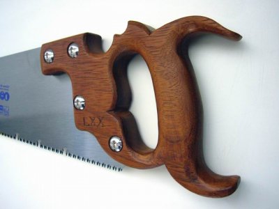

Voor de bevestiging heb ik verchroomde kastverbinders gebruikt. Beide delen moesten flink worden ingekort, waren bestemd voor ca. 40 mm. Messing zaagschroeven waren misschien nog mooier geweest. Ach, de moderne techniek in het blad maakt de zaag toch al niet authentiek, om van de schreeuwerige print nog maar te zwijgen. Chroom past ook eigenlijk wel mooi bij het staal. Al met al vond ik het toch wel geslaagd.
Het handvat is uit 38 mm Iroko gezaagd en teruggebracht tot 28 mm. Het is daarmee iets dikker dan gebruikelijk bij hout, voor grote handen wel zo prettig. De grote uitsparing in de bovenrand biedt plaats voor de duim van de linkerhand, hierdoor kan met twee handen worden geschulpt.
Afwerking: Behandla, de variant met was. Jawel, dus toch nog IKEA :eek:
Zojuist overhandigd, hij leek er erg blij mee :)

erg mooi,
een portie aceton zou die letters er waarschijnlijk wel afkrijgen,
maar ah afslijten van de verf kan je zien of de zaag gebruikt wordt, ook handig

Dank voor de complimenten :eek:
Ik heb inderdaad met een fles aceton in de hand gestaan maar besloot de zaag toch maar eerst zo te laten. Het blad is "af fabriek" voorzien van een blanke laklaag en mijn vriend heeft nog wat vochtproblemen in zijn nieuwe schuur (wie niet, deze zomer?).
De zaagsnede heb ik gemaakt met een kapzaag, Bahco PC-12-TEN. Dat leverde zo'n nauwe passing op dat het blad er op zich net in ging maar bleef hangen op de (lichte) braam van het verse boorgat.
