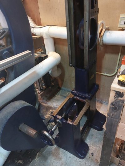

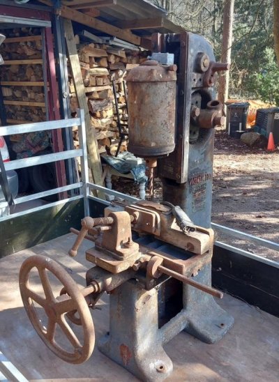

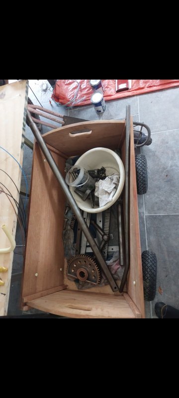

Inmiddels ben ik begonnen aan een tweede projectje: een Wadkin MG mortiser.
Net over de grens bij Drenthe opgehaald voor een schamelijke 100 euro. De machine was van opa geweest die een schopstelen bedrijf had. Familie had verder niets met houtbewerking en dus stond hij al twee generaties stof/roest te vergaren.
Ingeladen met de heftruck en eenmaal thuis begon het avontuur.

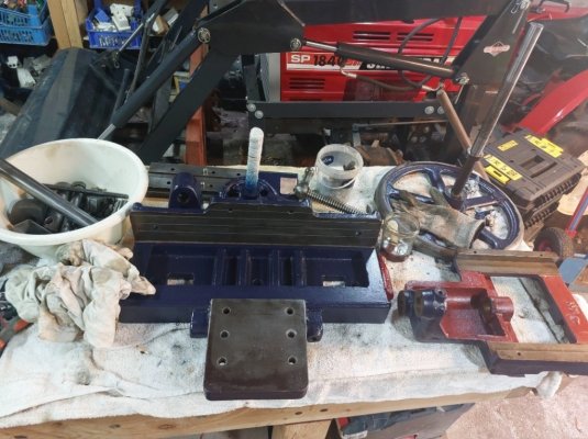

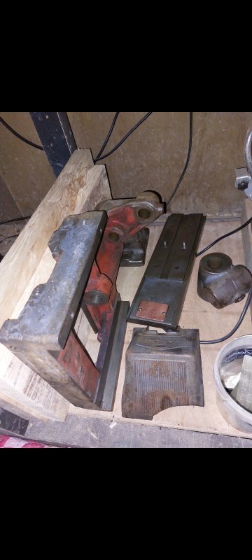

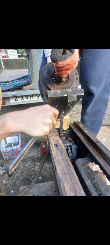

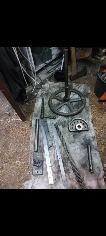

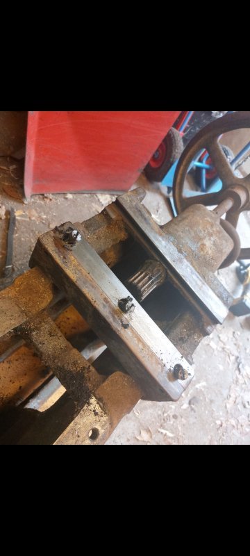

Hele apparaat uit elkaar gehaald, elk schroef/boutje los. Op bepaalde plekken ging dit niet van harte want die Britten zijn helemaal lyrisch van platkop schroeven. Werkt prima tenzij iemand ze al verknalt heeft met een schroevendraaier. Dat plus 50jaar roest zorgde ervoor dat de slijptol hier en daar eraan te pas moest komen. Daarna alles in een bad van schoonmaakazijn (blijkbaar werkt dit goed om te ontroesten, nou kan je vertellen het werkt echt top!!)
Vervolgens de staalborstel eroverheen en ontvetten, elk individueel boutje/ringetje/moertje, want ja het is British Standard Whitworth en nieuw kopen is vrijwel niet te doen.

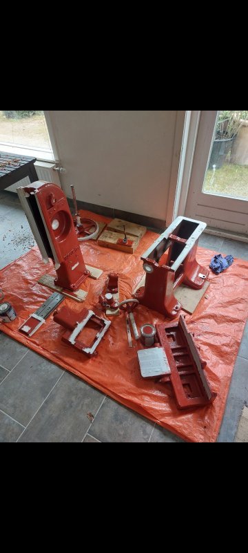

Na het ontvetten alles wat geverfd moest worden in de grondverf gezet, rustoleum roodbruin anti roest primer.

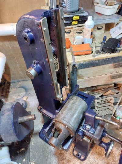

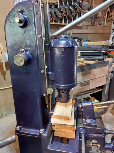

Dit is hoever ik nu ben. Volgende stap is matchend met de lintzaag alle boven/buiten vlakken donkerblauw maken.
Daarna alles weer in elkaar zetten.
Helaas kwam de machine zonder beitel houder dus die heb ik via eBay kunnen vinden, kostte wel meer dan het hele apparaat.
Nu enkel nog ergens beitels op de kop tikken. Mocht iemand nog een oud eenzaam setje hebben liggen (liefst inclusief spacers) stuur even een berichtje. Krijg je bovenop de prijs een mooi stuk gespalten beuk van me.
Groeten,
Tom

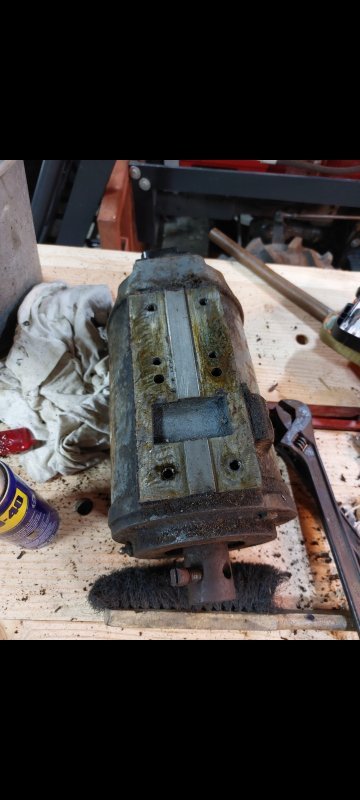

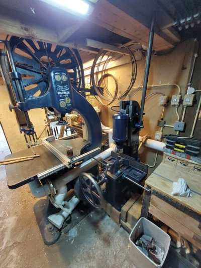

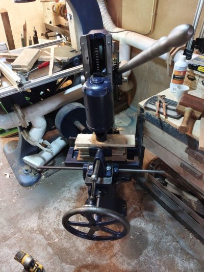

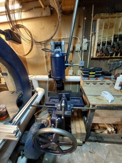

Update, motor is helemaal uit elkaar gehaald en nagelopen. Lagers waren nog goed, vet vervangen en de buitenkant een likje verf gegeven. Morgen test draaien.
