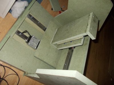

Hier is de cnc, v oor pcb, van watervast mdf, dat is heel erg stijf, als test later misschien herbouwen met aluminium, maar goed dat is offtopic en andere koek.DSCN3993.jpg
