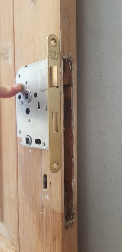

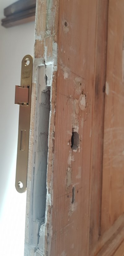

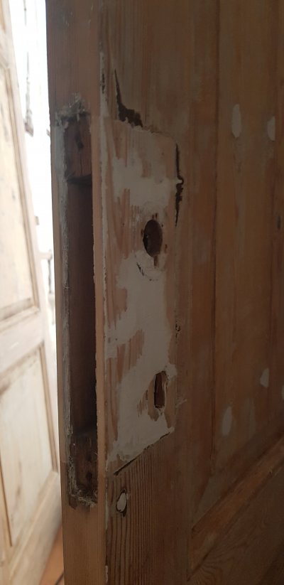

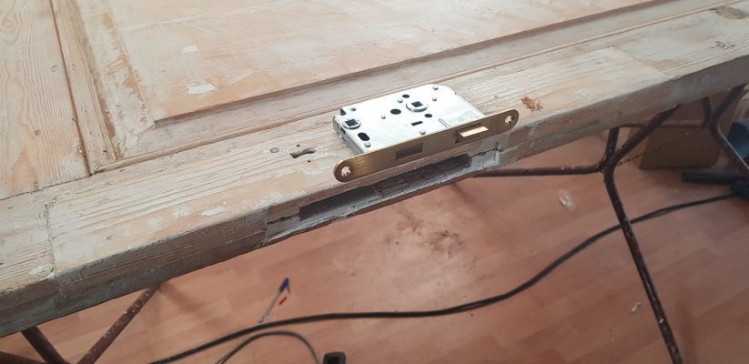

Beste forumleden,
Ik heb twee oude paneeldeuren kaalgehaald en wil deze opnieuw schilderen en afhangen. Er komen ook nieuwe sloten in en die passen niet in de oude gaten. Daarnaast zijn de deuren ooit gerepareerd (zie foto's). Ik wil er een nieuw stuk hout inlassen zodat ik het nieuwe slot er in kan boren en de oude reparatie (die niet heel goed is uitgevoerd) vervang.
Iemand tips/aandachtspunten hoe ik dit het beste aan kan pakken? Het zijn best forse stukken die uit de deurstijlen zijn gezaagd dus het moet wel stevig en recht worden en blijven. Wat voor lijm? Wat voor lassen?

Een las is niet nodig. Als het stuk hout dat je erin lijmt (met twee-componenten epoxy oid) groot genoeg is, heb je veel lijmoppervlak — vooral langs is belangrijk. Door goed afwerken is het mogelijk om die reparatie absoluut onzichtbaar te krijgen.

Ik zou beginnen met een slot wat nagenoeg past, bijvoorbeeld Lips serie 2465. Dan hoef je ook niet een heel nieuw stuk in te passen.
Zo te zien is de vorige reparatie al lang geleden gedaan, mijn advies zou zijn om er niks aan te doen tenzij het echt noodzakelijk is om eventuele risico's van verzwakking, kromtrekken en scheluwtrekken te voorkomen.

Mijn hele huis zit vol met oude 3 vlaks deuren. Ik heb ze dan ook bijna allemaal opgeknapt. Het makkelijkst vond ik om een groot gedeelte van de stijl eraf te zagen. Dus van boven naar beneden, en dan zou ik bij jouw deur, tot net voorbij het slotgat gaan. Dan een heel nieuw stuk stijl eraan lijmen om daar het nieuwe slotgat in te frezen. Ik heb dat ook bij alle scharnierkanten gedaan. Ik heb daar maar 2 cm vanaf gezaagd, en er een nieuw stuk aangelijmd. Zo heb je geen last meer van de oude gaten, en kan je het strak afwerken zonder halverwege aanzetten te zien.
Ik ben in het begin ook wel bezig geweest om met passtukjes de oude krukgaten en slotgaten dicht te maken, maar het blijft m.i. lapwerk wat je later altijd weer gaat zien door barstende plamuur of aanzetten.

Meestal zijn die slotgaten niet heel netjes glad uitgekapt, dus lijkt me dat je met een ruim passend blok en aangieten met epoxy of vullen met repair care de beste optie hebt. Maar dan wordt het deurtje wel een stukkie duurder.
9.862
3.471
Je kan dat stuk hout dat ze er nu in gezet hebben er toch uitsteken? Dan frees je het gat dat overblijft vlak. Daar lijm je een nieuw stuk hout in. Als de lijm droog is, frees je het hele stuk waar je nieuwe pas stuk in moet komen vlak en lijm je daar een nieuw stuk hout in. Dan kan je daarna een nieuw slotgat in vers hout maken. Mijn ervaring is wel dat je de overgangen na verloop van tijd gaat zien in je verfwerk. Ook als je met epoxy lijmt. Als je dat wil voorkomen, moet je een dun laagje van de hele stijl affrezen en over de gehele lengte een dun stuk hout aanbrengen.
