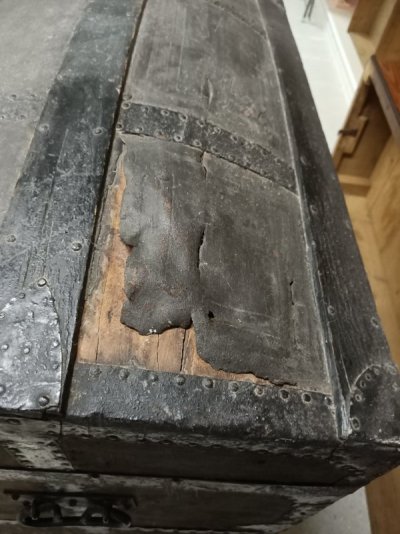

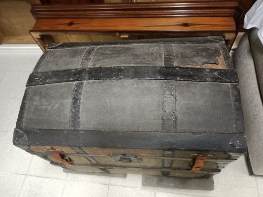

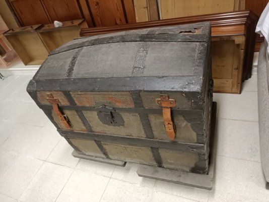

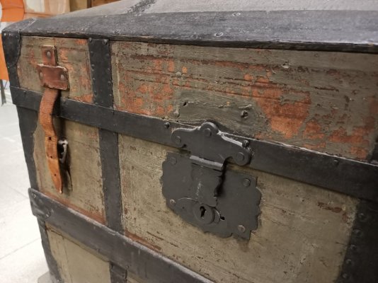

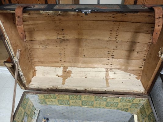

Hallo,
We hebben een kist geërfd van mijn grootouders. Deze was met leer bedekt langs de buitenkant en met behang langs binnen.
De staat van deze kist is jammer genoeg niet meer goed.(zie foto's)
Nu is onze vraag wat de mogelijkheden zijn:
Het leer behandelen en herstellen?
Al het leer weghalen en opschuren/zandstralen?
Een andere oplossing?
Alvast bedankt voor jullie tips.

vooreerst . . . welkom als nieuw lid
waar ligt polland ?
of is het polderland ?
mij zou de staat van deze kist niet storen
ze straalt geschiedenis uit
vooral aan de voorkant is er veel leer weg
het eenvoudigste is de vakken weer op te vullen
om dat netjes te doen, zou je het nieuwe leer onder de huidige stroken moeten kunnen steken
anders zit er niets anders op dan alle leer te vervangen
dan ben je ook aan de nagels toe
zet je op de voorkant nieuw leer, oordeel dan of de stijlbreuk met de rest van de kist doenbaar is
over het hout maak ik mij geen zorgen
dat verdwijnt achter het (nieuwe) leer + behang
12.340
3.460
Ik zou hem schoonmaken en hoogstens het kapotte leer vervangen. Eigenlijk alleen schoonmaken de rest hoort bij de historie.
Wim1965
23 apr 2017
317
53
Dalfsen.
Als alle nagels er uit moeten dan worden dat zeker nieuwe nagels die contrast met de metalen banden gaan hebben, wat volgens mij niet mooi is. Ik kan wel van een stuk leer de randen dunner schalmen zodat ze niet dikker zijn dan de metalen banden, maar dan is het nog een heel precisiekarwei om die stukken precies op maat tussen de banden passend te snijden en lijmen. Dit schalmen doe ik vaak met een afbreekmes op een glasplaat.
