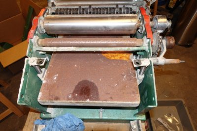

Een tijdje geleden een Kity 636 op de kop getikt, kon hem gewoon niet laten staan al kon ik er weinig mee beginnen omdat er een 380V motor bij zat.
Maar dit leek mij niet zo moeilijk te veranderen naar een 230V. Alles was functioneel en compleet, al was de vandikte tafel moeilijk te bewegen.

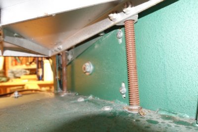

De draadstangen waren te verroest om het blad naar beneden te krijgen.
Na het lezen van de posts van Sky https://www.woodworking.nl/showthread.php?21227-Restauratie-Kity-635, toch maar begonnen met een goede restauratie van mijn Kity 636.
Ik was nogal huiverig om hem helemaal uit elkaar te halen, maar gezien de staat moest dit toch gebeuren.

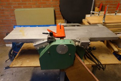

Op het eerste gezicht ziet de Kity er nog erg goed uit, met hier en daar kleine roestplekken.
Na het verwijderen van de nodige delen komt het roest naar voren. Vooral het vandikte blad is aardig gehavend, de rest is vooral oppervlakteroest.

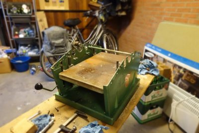

Na het lezen van de andere restauraties leek het me niet zo lastig om de machine uit elkaar te halen, maar niets was minder waar.
De eerste avond maar op tijd gestopt en alle bouten, draaidelen etc ingesmeerd met kruipolie. Het werd daarna iets gemakkelijker, maar omdat ik nog nooit met een Kity gewerkt heb was het nog wel puzzelen om de delen los te krijgen. Van alle stappen zo goed mogelijk foto's gemaakt met de nodige onderdelen, voor het in elkaar zetten later.
De machine is eindelijk compleet uit elkaar, en ik kan nu beginnen aan het schoonmaken van de delen.

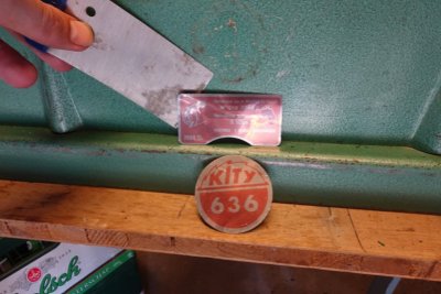

Na behoorlijk twijfelen heb ik de typeplaatjes er toch af gehaald, om er voor te zorgen dat ze niet verder beschadigen. Er zaten namelijk al de nodige krassen etc. op en zou het erg jammer vinden als ze beschadigen tijdens het stralen. Dit heb ik gedaan met een dun mesje en later met een heel dun stuk metaal, zoals te zien is op de foto.

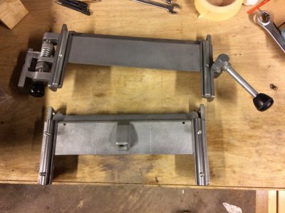

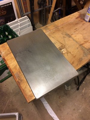

Niet veel kunnen doen de afgelopen dagen, maar hierbij iets vooruitgang met het schoonmaken.
Het van dikteblad heb ik een dag laten weken in schoonmaakazijn en water, en daarna veel schoongemaakt met staalwol.
Anders was het onmogelijk om ook maar schoon te krijgen. op dit moment ziet het er aardig uit al ben ik nog niet helemaal tevreden over het resultaat.
De aluminium delen waren een stuk eenvoudiger te reinigen. Een schuurspons was al voldoende om het mooi te krijgen.
De staaldelen heb ik schoongemaakt met staalwol en daarna ingesmeerd met olie, om oppervlakteroest te voorkomen.
