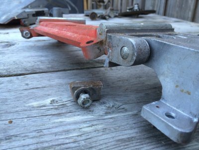

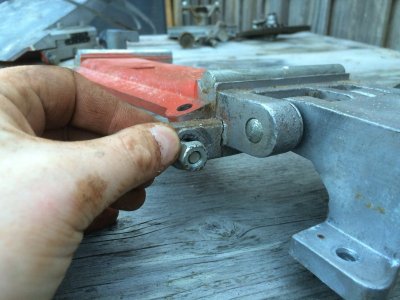

Onderdeel nummer 1:
Onderdeel : Dit betreft een afgebroken 3e monteer punt van het frame van de draaien uitvoertafel
Toedracht : Deze schade was reeds zo toen ik hem gekocht had.
Functioneren : De machine kan met dit mankement prima functioneren.

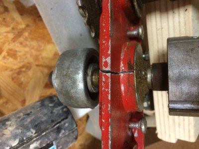

Onderdeel nummer 2:
Onderdeel : Dit onderdeel betreft een gespeten houder van de freeskop en andere benodigdheden.
Toedracht : Door enige onachtzaamheid van mij tijdens het demonteren is dit ontstaan.
Functioneren : De machine kan zover ik het in kan schatten met dit mankement niet veilig functioneren.

Das balen! Je kan het laten lassen. Alvast even de verf eraf halen.
Let erop dat het lager er straks nog wel inpast. Als je de lagers toch gaat vervangen, misschien het oude lager erin laten zitten tijdens het lassen.
Je kan het laten lassen, ik zou het lager er niet in laten zitten en ook aan de binnenkant laten lassen. Hierna de binnenste las eruit laten halen (met een kotterbank) weet niet of veel metaal bedrijven dit hebben. Enige wat kan gebeuren en je erg op moet letten is dat het niet krom trekt. En onderhandelen over de prijs :)
Arjen Bosse
22 jun 2016
227
48
Je kan aluminium ook zelf solderen. Google maar eens op "aluminium solderen durafix" Ik heb hier eens een demo van gezien en het zag er echt goed uit, en de lasnaad was nog sterker dan het orginele materiaal. Bij een barst in een motorblok werd deze eerst wat open geslepen en daarna dichtgezet.
