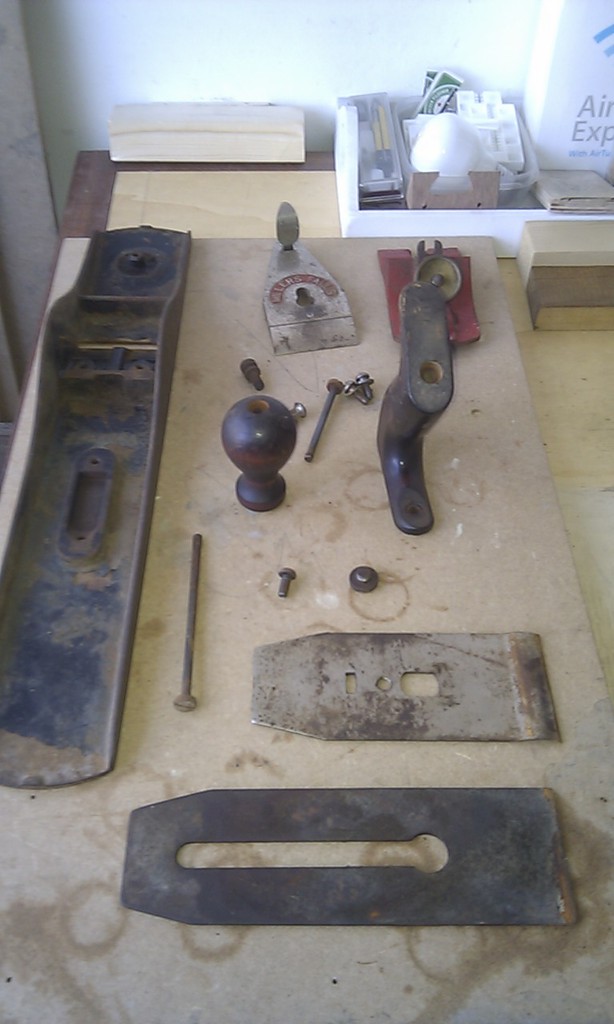

Beste forumleden,
Kleine voorgeschiedenis. Ik ben "getrouwd" (partnerschap) met een leuke vrouw met als achternaam, van der Hout. Ik heb haar daar overigens niet op geselekteerd :). Haar vader komt uit Nieuw Guinea en haar moeder uit Indonesie, maar dat terzijde. Haar opa komt ook uit Guinea en heeft daar in de houthandel etcetera gezeten. Kan ook niet anders met zo'n achternaam.
Ik ben van het weekend bij haar Opa en Oma langsgeweest, omdat zij nog wat oude gereedschappen hebben. Ik ging kijken voor schaven en heb er 2 gevonden die noemenswaardig zijn. Een voorloper van Millers Falls No. 18 wat overeenkomt met een No 6 van Stanley. Hij is 18" lang en heeft een beitel van 6 cm breed. De andere schaaf is een Stanley hol-/bolschaaf No. 113.
Ik ben direkt begonnen met het opknappen van de No. 18. Ik wil dit graag de komende tijd hier beschrijven.
De schaaf is smerig verroest etc, maar ziet er nog zeer degelijk uit. Zie de eerste foto's met commentaar.
BTW. Ik ga de body en de kikker een electrolyse bad geven en daarna een emaille coating. Zijn er mensen die mij kunnen adviseren welke coating en waar ik dat kan kopen?

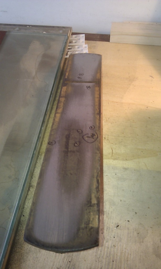

Chips, de foto's lijken in omgekeerde volgorde binnen te komen. Eerst met de laatste beginnen dan maar. Hier nog een paar foto's.

Het schuren van zo'n flinke schaaf is inderdaad een aanslag op sommige spieren. Ik zie het dan ook maar als een stukje sport/beweging. En het uiteindelijke doel/resultaat maakt het dan wel weer de moeite waard. Het initiele schuren is klaar.
Vanmorgen is mijn acculader binnengekomen, dus ik ga morgen beginnen met de electrolyse (spannend). Ik ben van de week bezig geweest met het schuren van de handels. Gisteren hebben deze een eerste olielaag gekregen. Helaas vind ik dat ik op sommige plekken niet ver genoeg geschuurd heb, dus dat moet nog een keer.
Ik zal wat foto's plaatsen van de electrolyse dit weekend.
