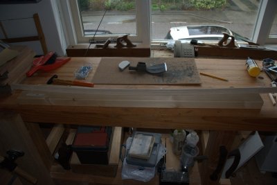

Een tijdje geleden heb ik uit een rommelbakje een oude dissel opgedoken.
Het was één bonk roest maar ik was benieuwd of er iets van te maken was. Eerst met grof schuurpapier onder handen genomen om de grootste plakkaten roest weg te halen, daarna een nachtje in de citroenzuur laten sudderen. Inderdaad bleek dat de roest best wel stevig had toegeslagen. Maar onder de putten zat nog materiaal genoeg, dus ben ik een paar avonden gaan staan slijpen en schuren om in ieder geval het snijvlak glad te krijgen. Ik heb daarvoor mijn langzame Tormek en een lidl-blokje gebruikt. Dat was weer lekker karaktervormend. :)

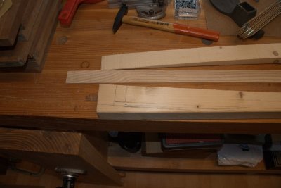

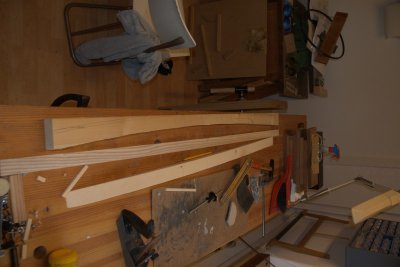

Dus met behulp van een dun latje een mooie vloeiende lijn op het vuren balk van ruim een meter lang getekend...
door de lintzaag gehaald...

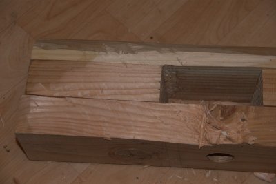

de pen afgetekend...
en passend gemaakt.

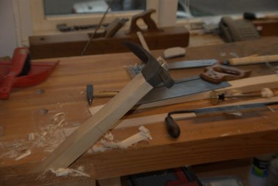

Gelijk even met het haalmes de steel mooi op de kop laten aansluiten.

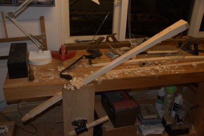

En daarna een avond me lekker uitgeleefd met het haalmes. Dat was voor mij de eerste keer dat ik dat ding echt gebruikt heb, het viel me helemaal niet tegen. Wat me opviel dat het bij zo'n haalmes nog veel belangrijker is om de draad goed in de gaten te houden dan bij een schaaf. Zeker bij vurenhout is het helemaal niet denkbeeldig dat je opeens zomaar met twee halve stelen in je handen staat. Het gebruikte balkje had nogal wat noesten, dus dat was een beetje een uitdaging. Maar uiteindelijk is het toch goedgekomen. Zo'n beetje dan. Alleen heb ik in de hitte van het gevecht kans gezien een paar plakjes van mijn werkbank te halen. :p

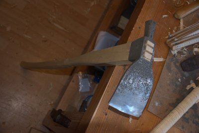

Na wat experimenteren met verschillende standen de kop vastgezet (wat niet helemaal goed ging, blijkbaar was de pen toch iets te klein uitgevallen), de steel toch maar op een hanteerbare lengte afgezaagd, en daar staat hij!
Natuurlijk ook even uitgeprobeerd op een stukje hout dat ik nog had liggen, en jawel hoor, hij doet het. :)

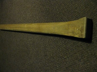

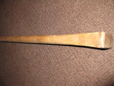

Naar mijn weten is de steel van mijn dissel aan de bovenzijde wijd uitlopend en schuif je de kop van onderaf over de steel en klemt hij over het tapse stuk
Kan morgen er wel een foto van maken

Als ik de steel van boven taps maak, dan moet ik dus de kop van onderaf over de steel schuiven? Goed, daar kan ik me iets bij voorstellen. Dan wordt de steel over de hele lengte dus relatief dun. Dat komt wel aardig overeen met verschillende foto's die ik heb gezien. Bij deze vuren oefensteel lukt dat niet, maar met een mooi stukje essen gaat dat ongetwijfeld werken. Maar hoe zet ik hem dan goed vast? Van bovenaf er een wig inslaan lijkt me niet zinvol, de kop zal dan waarschijnlijk gewoon met de wig mee naar beneden schuiven. Ik zou een wig van onderaf naast de steel kunnen slaan, maar mijn intuitie moppert daarbij wat over grote krachten op onhandige plekken waar ze relatief weinig effect hebben en kans op beschadigingen in de steel net waar deze de grootste krachten moet opvangen en zo. Dus dat moest ik maar niet gaan doen.

Een vrij dunne steel dus die als het ware op de plak in de kop vastzit. En dat gaat waarschijnlijk gewoon goed omdat er helemaal niet zo veel krachten bij komen kijken. Een relatief zware kop onderaan een lange steel gaat helemaal nergen heen en heeft meer dan genoeg snijdend vermogen. Bij het maken van de eerste steel had ik meer een zware bijl in gedachten.
