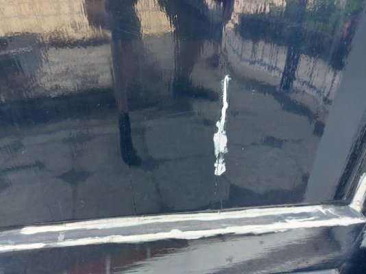

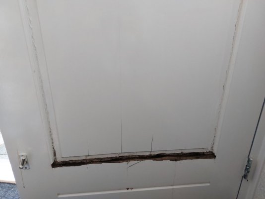

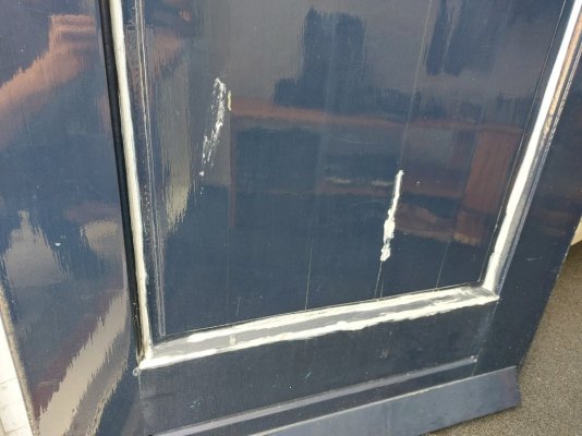

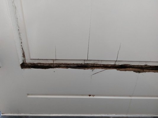

Afgelopen winter tijdens een regenbui viel het me op dat de voordeur lekte. En dan niet onderlangs, maar erdoor heen precies aan de onderkant van het paneel. Dat was net een week nadat we er dubbelglas in hadden laten zetten :-(. Dat was nogal prijzig dus dat maakt dat ik een goede motivatie heb om de deur te repareren. Echter toen ik aan het weghalen van het rotte hout begon, moest ik toch aardig lang houtpulp wegbikken voordat ik op gezond hout was, zie onderstaande foto's. De witte kit is schilderskit waarmee ik geprobeerd heb de deur aan de buitenkant provisorisch waterdicht te maken zodat het te repareren deel kon drogen voor eventuele plamuur.
Waarschijnlijk is door het werken van het paneel in de deur de laklaag gaan scheuren en heeft er misschien al wel jarenlang water gelekt in het gootje voor het paneel. Het paneel werkt sowieso best veel waardoor het mijns inziens uberhaubt al moeilijk wordt om dit soort constructies op de lange termijn waterdicht te houden.
Hoe dan ook, de deur moet gerepareerd worden zodat het in ieder geval nog een lange tijd mee kan met goed onderhoud.

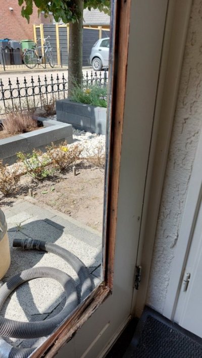

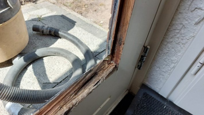

De latten die het paneel op z'n plek hielden zijn verwijderd en het paneel is eruit. Het paneel is niet veel meer waard dus dat vervangen was sowieso een goede keuze.
Is het verstandig om de nieuwe multiplex plaat te verjongen aan de zijkanten? Of toch maar 18mm dik laten en de extra benodigde dikte aan de deurkant erbij creëren?
Hieronder een foto van de verrotte onderkant, die ga ik helemaal wegfrezen tot op gezond hout. En dan afhankelijk van hoever ik moet frezen tot dat gezonde hout, maak ik de beslissing of ik het paneel langer maak naar onderen of dat ik er een nieuw stuk hout in zet o zo weer aan de originele maat te komen.
De latten die het paneel op z'n plek hielden zaten aan de binnenzijde. De "latten" aan de buitenzijde zijn integraal onderdeel van het hout van de deur zelf (sponning).
@chevy66, je schrijft specifiek "Aan de binnenkant zet je het paneel in de celband en aan de onderkant op glasblokjes. Je zorgt dat de sponning naar buiten kan afwateren. Dan zet je er aan de buitenkant de latten, die ook volledig in de verf staan, koud tegen het paneel."
Ik kan dan de bestaande sponning behouden, mits goed in de verf gezet. Aan de onderzijde moeten dan nog twee kleine stukjes "sponninglat" bijgeplaatst worden omdat daar verrot hout weggehaald wordt.

Ik zie dat de deur met de losse latten binnen is gemonteerd.. Heeft als nadeel dat er bij lekkage water opgesloten wordt in de deur. Met als resultaat wat je nu hebt. Ik zou het oplossen door de sponning schoon te frezen, de latten aan de binnenkant vast te lijmen en verder zo als ik al heb aangegeven. Ik zou het paneel aan de buitenzijde weer een bossing geven. Ik vermoed dat dat beter bij het huis past.

Als het niet de originele deur van je huis is, kan het ook dat hij binnenstebuiten zit.

Je schreef in een van je eerdere berichten "Je zorgt dat de sponning naar buiten kan afwateren. Dan zet je er aan de buitenkant de latten, die ook volledig in de verf staan, koud tegen het paneel."
Dit deed me denken dat de onderkant van de sponning zelf onder een hoek moest lopen om het water kwijt te kunnen, vandaar.
Een korte neuslat onderaan en de overige gewone latten zou dat wat zijn?
