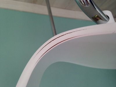

Beste, ik weet niet zeker of dit de juiste plek is voor dit topic. Maar sinds kort is een van ons vlinderstoelen "gedelamineerd" door te hard leunen tegen de rugleuning. Het gedelamineerde gedeelte is de bocht tussen de rugleuning en het zitvlak.
Hebben jullie misschien tips om dit te repareren? Eventueel de scheur opvullen met iets en onder druk laten uitharden? Graag hoor ik jullie mening/tips.
Edt: met foto's.

Voor restauratie werk injecteer ik wel warme lijm in "hazen" (bobbels waar fineer heeft losgelaten). Je zou dit ook kunnen
proberen met epoxy. Buig zo mogelijk eerst een aantal keren in de verkeerde richting om epoxy zo diep mogelijk te infiltreren.
injectie spuiten en naalden zijn bij apotheek te koop. gebruik brede naalden. Mogelijk iets buigen in de goede richting en fixeren.
