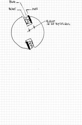

img007.jpghallo ,
ALS de messen in de bijtelrol geklemd worden zoals in de bijgevoegde schets - de koppen van de bouten spannen in de gleuf
van de bijtelrol - zou je kunnen overwegen een nieuw gat te tappen naast het versleten gat .
waarschijnlijk zal de bout dan ook vervangen moeten worden als de draad te ver versleten is .
op mijn machine zijn dat M8 bouten maar met een vierkante kop voor een steeksleutel van 12 .
groeten
drever

Bekijk bijlage 69940hallo ,
groeten
drever
Hoi Drever,
Het zit bij mij precies zo vast ja.
Maakt het voor de balans niet uit, als de blokken lichter worden? Ik dacht namelijk dat ze vanuit de fabriek werden geleverd met een bepaald gewicht, zodat alles goed werkt ten opzichte van elkaar. Of heb ik het dan mis? Ik ben redelijk nieuw op het gebied van vlakbanken.
Groeten,
Jan

hallo Jan ,
om de balans te houden zoals hij was voordat je een nieuw gat getapt hebt moet je het oude beschadigde gat opvullen
met een stukje van een bout met dezelfde schroefdraad en net zo lang als het blok dik is zodat het blok daar weer perfect glad is .
om te zorgen dat dit opvulstuk zeker niet los komt moet je het ofwel vast lijmen met LOCTITE ofwel op de rand
van het vulstukje en het blok met een puntslag een putje slaan .
succes !
