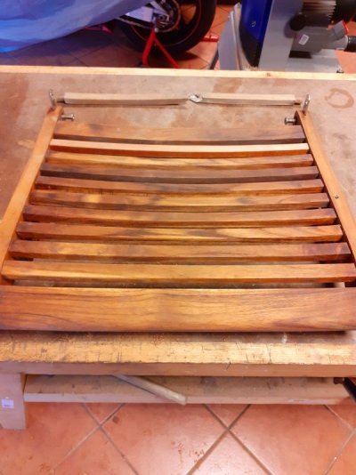

Van de zitting was een spijl gebroken. Na een tweetal mislukte pogingen om de gebroken stijl te lijmen zonder de zitting helemaal uitelkaar te moeten halen, de zitting toch maar uitelkaar gehaald en een nieuwe stijl gemaakt en geplaatst.
Nog even in de olie en de stoel is weer gereed voor gebruik.

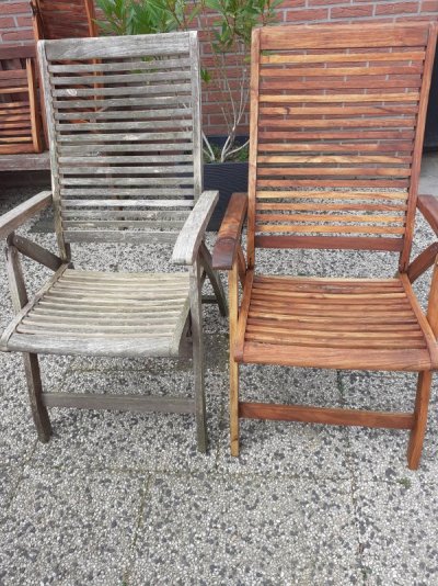

Set stoelen gekregen van iemand die dacht dat ze niet meer te redden waren. Helemaal geschuurd en opnieuw in de olie gezet. Met een beetje onderhoud kunnen ze een levenlang mee.

Interessant. Ik heb het zelfde voor bij één van mijn stoelen.
Alleen, ik krijg de zitting niet uit elkaar. Hoe heb jij dit voor mekaar gekregen ?

@Luc, bij deze stoel zitten aan de ondezijde deuvels, deze heb ik uitgeboord waarna de delen los te halen waren. Vervolgens paar nieuwe deuvels gemaakt en de delen samen met een drupje houtlijm weer inelkaar gezet.

Hartelijk dank Barrie. Mijn vrouw zal content zijn als haar setje weer in orde is 😎 .
Ik ga hem morgen herstellen (alleen nog een stuk teak zien te versieren).

Ik had ook geen teakhout. Weet niet of het geschikte hout is voor deze toepassing, maar ik heb een restand merantie van een traphek gebruikt.
