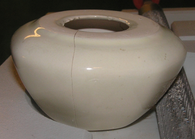

We hebben een staande schemerlamp met een aardewerk element halverwege de stang als versiering. Die lamp staat dicht bij de voordeur (zoals in de meeste Amerikaanse huizen stap je via de voordeur zo in de huiskamer, dus geen hal of vestibule) en door het drukke verkeer aldaar werd die staande lamp soms een liggende lamp bij een onvoorzichtige manoevre. En op een gegeven moment brak het aardewerk element.
Zonder dat element zag de lamp er wat depressief uit dus ging ik aan een reparatie denken. Lijmen was geen optie, het zou te kwetsbaar blijven. Toen kwam ik op het idee om iets met de tafelboormachine te doen zodat ik er primitief op draaien kon. Uiteindelijk kwam ik via die gedachte op gesegmenteerd werk maar dan niet gedraaid.
Ik maakte een balkje met het profiel van het element, zaagde er 8 segmenten van en lijmde er een achthoek van. Een centraal gat voor de montage in de lampvoet en wat rondingen schuren en ik was gereed voor aflakken. Ik koos een spuitbus met hoogglans en ook al is het niet zo strak als m'n Maserati, het viel niet tegen toen het eenmaal gemonteerd was. Door de hoogglans hebben sommige mensen er een probleem mee te geloven dat het ordinair hout is.
Het is een klusje van niks maar het geeft een goed resultaat.
