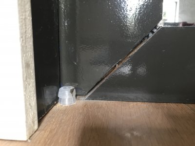

Ik kreeg een vraag van een kennis met is dit te repareren?
Het is een schuifdeur tussen de voor en achterkamer, verstek gezaagd 1 lammelo en 1 schroef lijn zag er ook wel tussen hebben gezeten.
Hoe is dit op te lossen?
Zelf heb ik 2 ideeën.
1. deur doorschuiven zodat er bij de achterkant gekomen kan worden, oude lijm verwijderen waar mogelijk nieuwe lijm er tussen de beide delen met 2 wiggen het deel omhoog duwen en er 1 of 2 lange schroeven in te draaien vanaf de achterkant of met een paar lange houten pennen.
2. deur er helemaal uit halen onderste deel eruit halen oude lijm verwijderen en het dan weer opnieuw gaan vast zetten met een houten pen horizontaal en verticaal.
Hoor graag een goede manier en of andere ideeën om dit te kunnen oplossen.

Ik neem aan dat de rest van de deur ook zo geconstrueerd is. Dan deur er uit en de hoeken voorzien van een degelijke houtverbinding. In dit geval zou ik vanaf de zijkanten deuvels in boren en vastlijmen.

Er zit glas in ja, die heeft hier ook voor gezorgd.
Die deuren zijn iets van 2m50 hoog een lijmklem van die lengte heb ik niet.
Hoe die deuren eruit gehaald kunnen worden weet ik trouwens ook niet, ze hangen aan een rail aan het plafond.
Zou dit niet te doen zijn met 2 wiggen tussen vloer en deur en met een lijmklem die 2 wiggen naar elkaar toe draaien zodat die onderste regel omhoog gedrukt wordt en het geheel aan elkaar drukt?

Wielen er onder zal ook geen succes worden, de ruimte waar de deur in verdwijnt daar ligt geen laminaat en is dus lager.
Volgens mij is het inderdaad ook een zelfgemaakte constructie van dit vinden wij mooi maar verder nergens op letten.
Die breedte klemmen is het probleem niet en verwacht ook niet eens dat die geklemd hoeft te worden misschien om de pennen erin te drukken. Het stuk glas wat er in zit met de onderste regel omhoog drukken is denk ik het lastigste.

dit is een fout ontwerp
normaal maak je zo'n deur met glas zoals een deur
maw met stijlen en regels die haaks op mekaar staan
verstek is reeds een toegeving
en dan verbinden met één lamello + 1 schroef is over de grens

De huidige deuren zijn wel gemaakt van massief hout welk hout stoort weet ik niet maar verwacht iets van vuren ook gezien de rest van de afwerking.
Ik keek ook raar op van deze constructie haar ook wel verteld.
Er zitten inderdaad blokken op de rail in het midden, mijn idee was ook om die te markeren en dan los te draaien zodat er ruimte komt aan de achterkant/zijkant van de deur. Maar op die manier zou die deur er dus ook uit moeten kunnen?
Gezien de opmerkingen/tips denk ik dan toch de deur er uit halen de beste optie is en hem dan weer zogoed mogelijk te repareren.

Als je deze hoek versterkt bestaat de kans dat er vervolgens aan de andere kant hetzelfde probleem zich voordoet,
terechte opmerking van onze collega
gelijk minstens de andere onderhoek aanpakken

De deur in de opening laten , de middenblokken verwijderen misschien zijn de deuren door te schuiven, zodat je de kapotte deur rondom vrij hangt.
Als alternatief voor lange lijmtangen, hier kun je ook spanbanden voor gebruiken eventueel horizon en verticaal.

Ik denk dat ZotVanHout de correcte analyze maakt. Ik zou ter preventie ook de andere kant al deuvelen.
Diameter van de deuvel = 1/3 van de dikte van de deur en van hard hout.
Glas is nu eenmaal erg zwaar.
