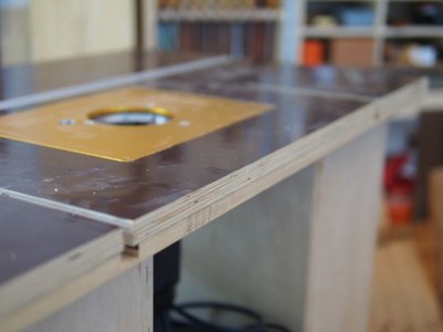

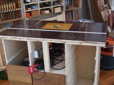

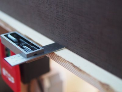

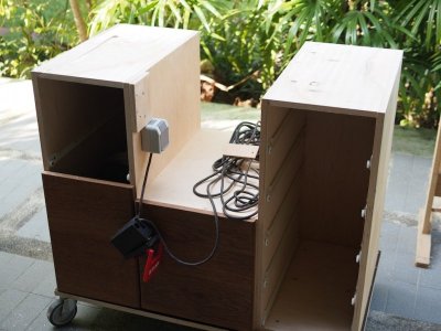

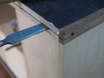

Nou ja reparatie, ik denk een fout die ik direct al gemaakt heb. Mijn eigenbouw freestafel had soms kleine afwijkingen, dat iets net niet paste, dus een half jaar geleden of zo legde ik er een rei over heen en daar kon ik zo onderdoor kijken. Niet zo fraai deze constructiefout. En afgelopen dagen is het hier super mooi weer, 's morgens 24 en dat loopt op tot bijna 30 (vandaag al iets meer) om een uur of 2, maar voor mij super om lekker buiten te kunnen werken zonder dat alles roestig wordt van het zweet. Het bovenblad bestaat uit een laag 15mm berkentriplex en een 18 mm betonplex. Die zitten gelukkig alleen geschroefd. Het eiken lijstje er omheen echter ook gelijmd en er wordt altijd gezegd dat je geen kopshout kunt lijmen maar met titebond 3 zat dit muurvast het het hout ging kapot maar de lijmverbinding bleef!! Na het sloopwerk aan weerszijden een rei gemaakt en met de bovenfrees de boel gevlakt. Ik heb dit afgekeken van een bekende houtbewerker uit Zwolle, met hetzelfde resultaat :D. Maar goed, in dit geval niet zo erg, het is geen zichtwerk. Daarna het multiplexblad er weer op gezet, dit keer verlijmd en geschroefd, gecontroleerd en prachtig vlak!! Hoera, dacht ik. Daarna het betonplex erop en helaas, wel een stuk beter dan eerst maar dit betonplex is gewoon niet vlak. Heb het ooit van een thuishandelaar gekocht die op marktplaats adverteerde en het was ook echt goedkoop (30 euro voor een volle plaat) maar het is gewoon chinese bagger. Op 1 van de foto's kun je zien hoe het gelamineerd. En dat terwijl het altijd binnen staat, de laatste 2,5 jaar in de woonkamer. Echt troep. Ik zal het vervangen door een stuk mdf denk ik. Ik ben hier nog niet iets tegengekomen wat me geschikter lijkt. Ook een mooie gelegenheid om de opening voor de freesplaat wat strakker te maken!
