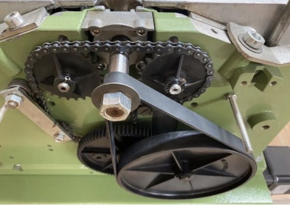

Beste allemaal,
Ik ben nieuw op dit forum, dus weet niet zeker of deze vraag hier thuis hoort. Wie weet kunnen jullie mij helpen.
Ik heb een Elektra Beckum HC260 vlakvandiktebank in bezit. Sinds een tijdje loopt de aandrijfriem van de poelie.
Hebben jullie enig idee hoe ik dit probleem kan verhelpen?

Toevallig heb ik dezelfde vandiktebank met hetzelfde probleem. Sporadisch loopt de aandrijfriem eraf, soms gaat het heel lang goed. Voor zo ver ik kan zien lijkt alles recht te zitten.

Uitlijning. Het zwarte wiel heeft vermoedelijk te veel ruimte op het asje waar hij op draait. Bij te grote belasting trekt hij scheef em loopt de riem er af. Of het deel waar het zwarte wiel op draait heeft ergens te veel ruimte. Maar ik gok op uitgesleten draaipunt zwarte wiel.
