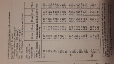

Wat betreft de dikte van de balken, heb je hier wellicht wat aan:
Bij een hoh afstand van 55 cm en een overspanning van 3,70m wordt hier een balk van 76*177mm geadviseerd. Dit gaat dan wel om echt vloerbalken, maar geeft je een indruk.
Of je het plafond moet isoleren, hangt mi ook af van de hoogte van de vloer van de werkplaats tot aan het plafond. Maw, hou je genoeg hoogte over als je daar gaat isoleren.
Bekijk bijlage 62628
Ik ben benieuwd naar je vorderingen.
Groet, René
Persoonlijk denk ik dat dit voor nu overkill is kwa afmetingen. Maar ik sluit niet uit dat ik in de toekomst wellicht toch hout dan wel ander zwaar spul ga opslaan. dus dan wellicht op safe spelen en voor een groter formaat gaan en dan voor lief nemen dat die originele balk een afwijkende maat heeft :)
