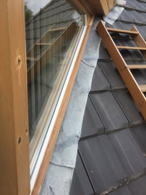

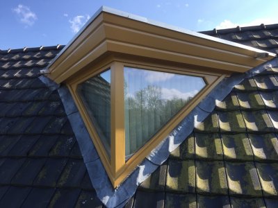

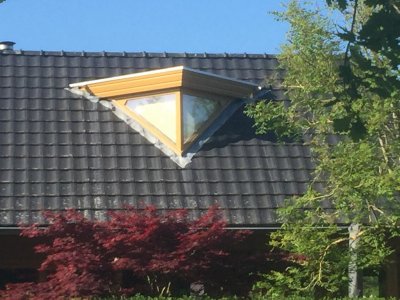

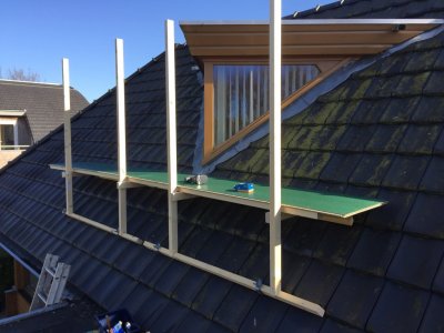

Dit is de dakkapel op de noordkant, waar ik eerst maar een bouwsteiger heb gemaakt.

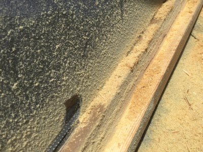

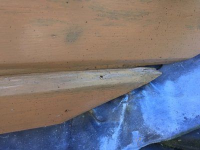

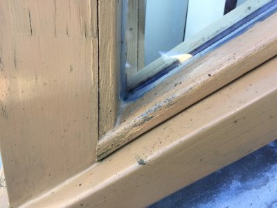

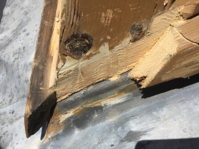

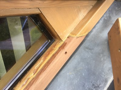

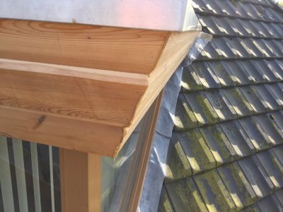

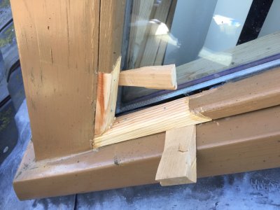

Hier wat foto's van de problemen

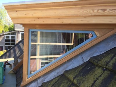

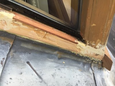

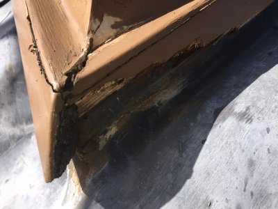

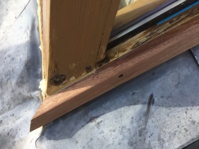

De boeidelen gesloopt en vervangen en wat delen van de glaslatten vervangen

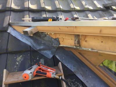

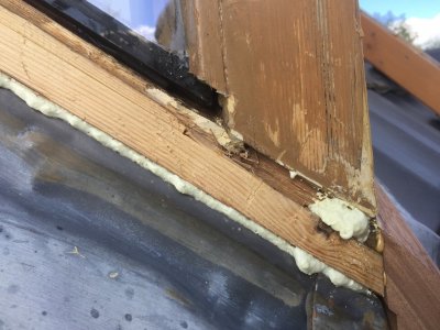

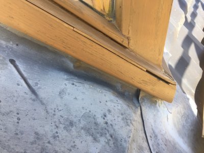

Dit is de kwetsbare plek van de betimmering waar veel rottigheid ontstaat. Ik heb de naad tussen de planken met Woodmax vullend gelijmd. Ook de kopse kante valk bij de dakpanne heb ik met Woodmax geseald om inwateren te voorkomen.

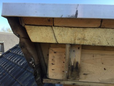

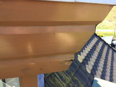

De noordkant geschilderd en tijd om naar de zuidkant te gaan.
