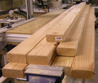

Na wat brainstormen in m'n eentje kwam ik op het volgende. Ik koop 2x4 (nog geen $3) en zaag die in stroken. Ik maak staanders met een gehalveerde strook en heb dan balken van 38 x 43 mm. Ik maak planken van 5 stroken naast elkaar van in drieen gezaagde 2 x 4. Dan houd ik stroken over van 38 x 28 mm. Ik zet dan alles in elkaar met Kreg potgaten/schroeven. Dan kan ik een staander samenstellen en ter plaatse de rest assembleren. Uit een enkele 2x4 van 8' (ruim 2400 mm) haal ik 2 staanders of 12 tussenstukken voor de staanders of 6 liggers.

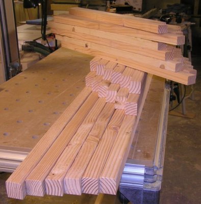

Omdat m'n transport beperkt is tot een personenauto (Oldsmobile Cutlass Ciera?) heb ik gisteren de eerste lading van 8 2x4s ingekocht. Ik ben gelijk begonnen met de balken op te delen en op lengte te zagen. Het is het eerste optreden van de CMS-tafel en ik erg blij dat ik hem niet in Holland verpatst heb. De TS55 heeft het aardig voor z'n kiezen gekregen. De tafel werd warm van het geploeg en één keer tripte de thermische beveiliging. Maar het ging soepel alsof ik in een fabriek werkte. Omdat ik niet weet of ik volgens plan kan doorwerken stuur ik alvast een voorschot in.
De eerste 8 balken klaar voor de zaag.
7 balken opgedeeld in staanders, tussenstukken en liggers.

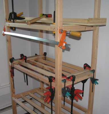

We zijn weer een stukje verder, het eerste vak van het rek staat. Ondertussen heb ik de volgende lading van 8 stuks 2x4 gekocht. Het lijkt wel een bouwplaats.

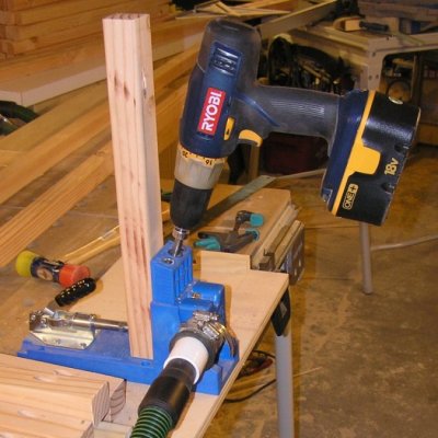

Met de Kreg potgatenmal werden gaten in de dwarsliggers en langsliggers geboord.

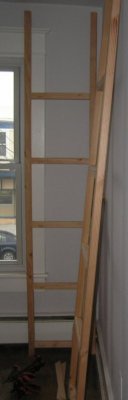

Twee staanders werden geassembleerd en op de crime scene gebracht om een eerste indruk van de in te nemen ruimte te krijgen.

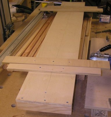

Ik had een montagemal gemaakt om de buitenste liggers te positioneren.
Eerst werden de achterliggers aangebracht, dat ging nu nog eenvoudig. Daarna de onderste voorligger. Met een andere mal werden de drie tussenliggers gepositioneerd en één voor één vastgezet.
Geleidelijk aan werkte ik me naar boven en met een trapje moest ik de bovenste laag afmaken. Ik had nog aan hoekverstevigingen gedacht om het eventuele schranken tegen te gaan maar het geheel voelt erg stevig aan. Met wat zware dozen onderop gaat dit geen enkele kant meer op.

Handige mal, dat is om de schroeven er voorgeboord schroeven (bijna) verticaal in te schroeven zonder dat het hout gaat splijten ?
WR1944
in memoriam
Eén van de voordelen is dat je er goed in gelaagd materiaal als multiplex kan schroeven of materiaal dat makkelijk splijt als MDF. Verder kan je met een beetje overleg schroefverbindingen maken die je van buitenaf niet ziet. Een nadeel is wel dat je bij het schroeven beide elementen goed moet fixeren. Daar heb ik een monsterklem voor gekocht van Kreg. Een ander nadeel is de schroefkop met de vierkante opname voor het schroeven. Dan vind ik kruiskoppen handiger. En dan ook nog graag de Pozidrive koppen, die zijn iets beter bestand tegen het uitschieten dan die Philipskruizen.
