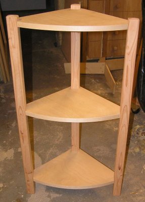

Ik het kader van het verwerken van restjes hout heb ik voor een vriendin van m'n vrouw een rekje gemaakt dat in een hoek komt tussen de muur en een wastafel waaronder ik al eerder een onderbouw heb gemaakt.
De opzet was drie poten en drie plankjes. De zijden van de plankjes was 350 en de voorkant moest een lichtelijke ronding krijgen om wat vriendelijker over te komen. Hoogte ca. 800.
De poten kwamen van een in drieen gezaagde 2x4 en voor de plankjes nam ik 3/4" ply.

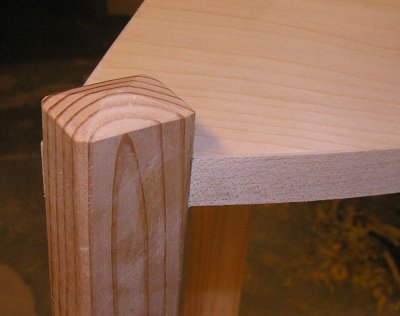

Nu was het tijd voor wat engineering. De poten kwamen op de hoeken en moesten binnen de rooilijn van de driehoek vallen. Na wat puzzelen kwam ik op een halfhoutse verbinding. De voorste poten wilde ik in het zelfde vlak laten vallen en koos daarom voor een diagonale inkeping.

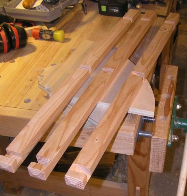

Intussen had ik op de zaagtafel de poten ingezaagd en met een Japans zaagje de diagonalen tot de helft ingezaagd. Door met de aanslag te werken kwamen alle groeven op gelijke hoogten. De bovenkant van de poten kreeg een schuin "dakje" door de poten langs de zaag te halen die onder 15 graden stond.

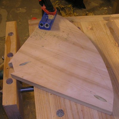

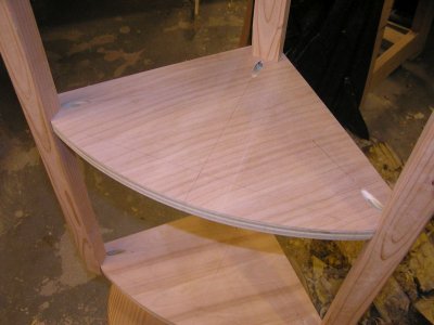

Op de hoeken onderop de plankjes werden potgaten geboord die in het dikste deel van de diagonalen uit moesten komen. De groeven in de lijm en de zaak in elkaar geschroefd.
Om weer wat nieuws te proberen wilde ik op de gebogen kant een dun strookje vuren lijmen. Ik had een paar strookjes van zo'n 3 mm dik gezaagd, verzadigd met water en op een ronde mal geklemd. De volgende dag waren ze wel in een ronding maar bij lange na niet in de buurt van de gewenste ronding. Poging twee was het koken van het hout. Na een uurtje pruttelen gingen ze ook op de mal. Een dag later weer los gehaald maar ook deze keer sprong het hout teveel terug. Ik had geen zin om er meer tijd aan te besteden en heb de randen met kantenband afgeplakt. Na het bijwerken van de randjes was het rekje klaar. Het afwerken dat de klant zelf.
