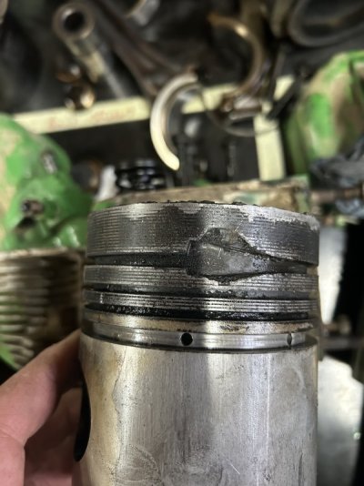

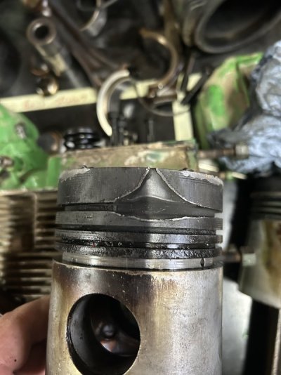

Mijn tractor D6005 met F4L812 heeft motorschade. Een zuigerring van is gebroken en in de de verbrandingskamer terecht gekomen.
De betreffende cylinder is gedemonteerd, maar vermits de schade en slijtage wil ik de vier zuigers en cylinders vervangen.

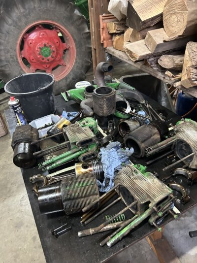

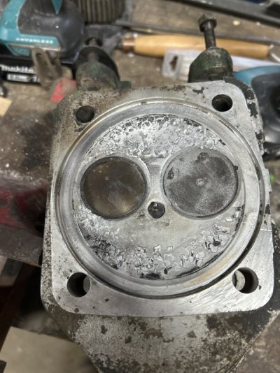

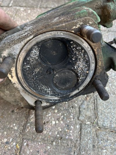

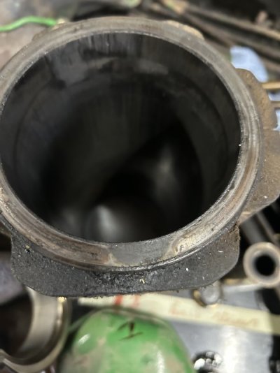

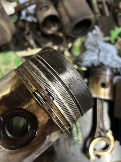

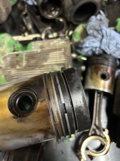

De cylinders zijn alle vier gedemonteerd.
Het is de cylinder waar de zuigerveer gebroken is wat het meeste slijtage heeft. De zuiger is zwaar beschadigd.
De cylinderkop is beschadigd door de gebroken veer, maar dat schuur ik weg in de mate van het mogelijke.
De andere zuigers zijn versleten, maar niet beschadigd.
De lagers en bussen zijn nog verrassend goed, net zoals op het eerste zicht de rest van de motor.
Nú nieuwe onderdelen bestellen en alles netjes maken.
