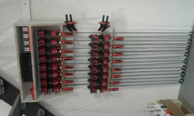

Heb net een video afgemaakt waar je de constructie ziet voor een klemmen rek voor de bessey K body revo.
Ik heb eindelijk na lang aarzelen de knoop doorgehakt en die klemmen waar iedereen het over heeft gekocht, zover ben ik zeer tevreden, zeker van de accessoires waarmee je schuine delen kan klemmen!
je ziet ook hoe handig pocket holes kunnen zijn voor dit soort projecten.
hier zijn meer details met maten.

Prima rek, en zeer mooi en helder filmpje.
Een vraag over de klemmen; gebruik jij deze klemmen ook voor het verlijmen van bladen/panelen of zijn ze daar eigenlijk te zwak voor?
Ik twijfel zelf erg over de aanschaf van zware serre joint's of deze bessey klemmen, die zeker meer divers inzetbaar zijn.
Dat was ook mijn grootste zorg, dat ze niet de kracht zouden hebben van mijn zware deurspanners. Maar ik heb er deze week twee beuken werkbladen van 44mm dik en 1m50 lang mee verlijmd en dat ging prima. Dus ik denk wel dat deze klemmen alles aankunnen. Al moet ik zeggen dat ik hierbij 7 klemmen gebruikt heb ipv4 deurspanners, gewoon omdat ik maar 4 van die deurspanners had.
Kwa veelzijdigheid winnen de bessey klemmen veruit, als het over te doen was had ik meteen deze klemmen gekocht en bij zwaar werk een paar meer klemmen gebruiken.

Benchworks: Ik heb zonet 8 KRV's aangeschaft, 4x 100cm en 4x 150cm. Zwaar dat die dingen zijn! Zo zwaar dat ik er aan twijfel of dat latje met inkepingen, en twee ondersteuningen, de boel wel gaat houden. Jou klemmen hangen nog steeds stevig aan de muur?

Na de MFTC-XL nu ook het "rek voor Bessey klemmen XL" ??? Hmmm... je zou er haast wat van gaan denken... :rolleyes:
Het rek voor de 8 KRV-150's had ik al. De upgrade naar XL voor de 8 KRV-100's is onlangs in mijn nieuwe werkplaats eraan toegevoegd...
