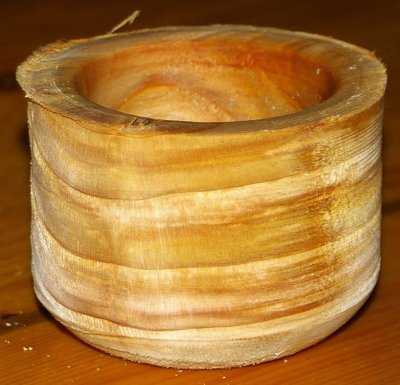

Ik heb Thuya te koop staan, maar daar wil ik zelf ook wat mee.
Een potje dus.
Volgende keer moet ik wel regenkleding aantrekken, het water vloog er vanaf.
Ik zal het nu verder laten drogen en dan kan ik het afmaken.
Het vochtgehalte was meer dan 44%, meter kon het niet meer aangeven.
lijkt best veel op het lariks wat ik pas gedraaid heb
let goed op je scherpte en stand van de beitel,je ziet nog erg veel uitbraak
met de goede beitelstand is dit compleet weggewerkt
als het hout zo nat is kun je er beter een tenon(weet ff de nederlandse naam niet meer) aan draaien
zo kun je hem later als ie droog is nog even na-draaien
