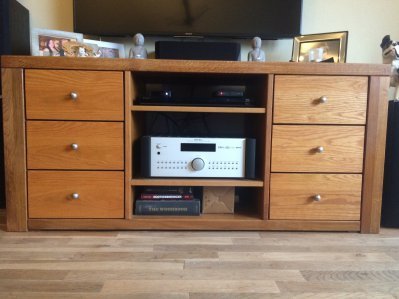

Het ligt er aan wat je er van wil maken . Zelf heb ik de meeste eiken meubels in de woonkamer gemaakt van salontafels van Marktplaats .
Hou er wel rekening mee dat de meeste tafelbladen niet vlak zijn . Blank maken doe met de elektrische schaaf op ongeveer 0.5 mm , daarna met de handschaaf en dan schuren .
Van een krom blad zaag ik balkjes van 40x40 en die lijm ik weer aan elkaar tot poten .
Hieronder een voorbeeld van de TV meubel .
Groeten Willem
