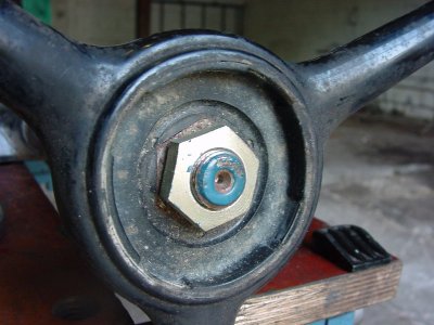

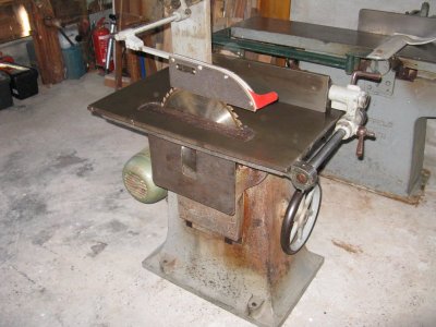

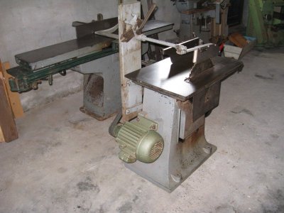

Het is een hele oude cirkelzaag welke van mijn vader is geweest en deze heeft gebruikt als aannemer timmerman. Ik kan het hem niet meer vragen omdat mijn vader (92 jaar nu) dement is en het niet meer goed weet. Had ik het maar eerder gevraagd. Hij gebruikte de machine ook, met een houten blad om middels een langgatboor op de as, om gaten te maken. Als ik voor de machine sta om te zagen (in te voeren) is de draairichting van de as naar mij toe en moet ik de moer om het blad vast te zetten naar rechts en dus ook naar mij toe vast zetten. Ik hoop dat de foto meer duidelijkheid geeft.
Maartenvd
Dat is verkeerd om. Als je een sleutel op de moer zet, en je draait de as in de looprichting, dan draait de moer los.
Mja, 't zit al 75 jaar zo. Wat gebeurt er als de moer los loopt? In het slechtse geval slaat je zaag aan het slingeren en daardoor in de tafel, door de ruimte vliegen als een freesblok in elk geval niet.
Mooie ouderwetse gietstalen machine's, lekker zwaar, als die trillen zijn de lagers echt aan gort.
De kap is wel volgens de voorschriften, het spouwmes ontbreekt wel, kan er een op?

Sorry voor de late reactie, maar zoals Ronald al zei, is het inderdaad verkeerd om.
Ik kan me vaag iets herinneren van vroeger, toen ik eens bij een oude tafelzaag na een bladwissel waarschijnlijk de moer niet goed aangedraaid had, en daarna metteen na het aanzetten de machine weer uitzette. Door het afremmen draaide de moer toen los en begon het blad een beetje te slingeren; maar als zoiets gebeurd als de machine nog op snelheid aan het komen is lijkt het me toch redelijk gevaarlijk.
