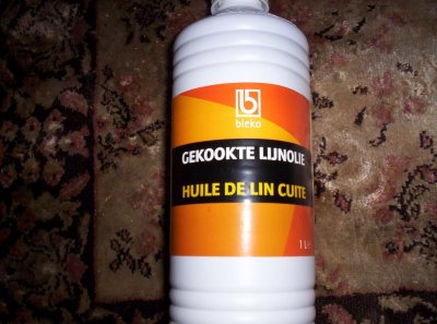

te koop bij elke zich zelf respecterende verf handel voor ik meen 5,50 of zo
gr
Zweihaak
29 jul 2010
1.381
Groningen
Inderdaad deze is het, grappig is dat sommige zeggen dat dit rommel is, maar er zit een zeer gerenommeerd merk/fabrikant achter, en!! niet te beroerd als je ze belt om informatie te geven.
