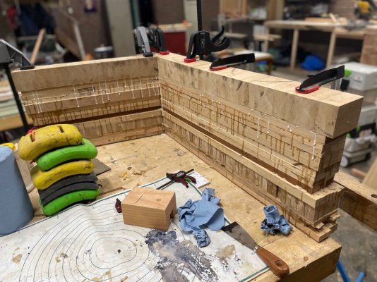

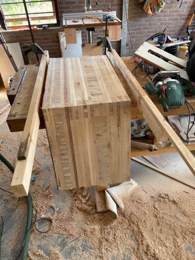

Ik vind schuren niet vervelend en carven lijkt me geweldig dus ik ga de zitting uit een grove vorm snijden/schuren.

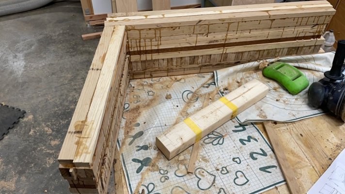

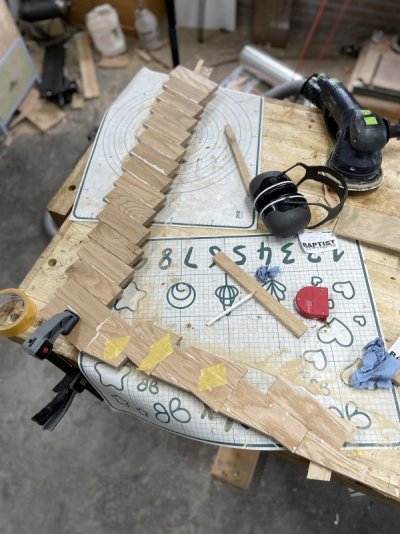

De grove vorm heb ik opgebouwd uit random gelegde stukken eikenhout. Die willekeur lijkt me grappig wanneer alles mooi glad geschuurd is.
Wellicht is het nog sterker ook doordat de houtvezels in alle richtingen lopen.
Allemachtig je moet er wel geduld voor hebben. Het schiet niet echt op ofzo.
Meerdere lagen tegelijkertijd plakken lukt niet. Dan gaat er veel schuiven.
Ik ben al een maandje bezig en ik zal er nog waarschijnlijk maanden mee bezig zijn. :giggle:

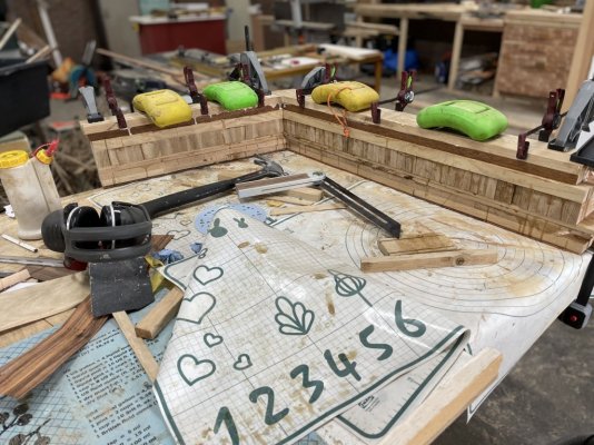

wanneer het eindelijk breed genoeg is (50cm) kon ik de onder- en achterkant vlakken met de bovenfrees.
Stukje meranti ertussen voor contrast. Het effect is best aardig.

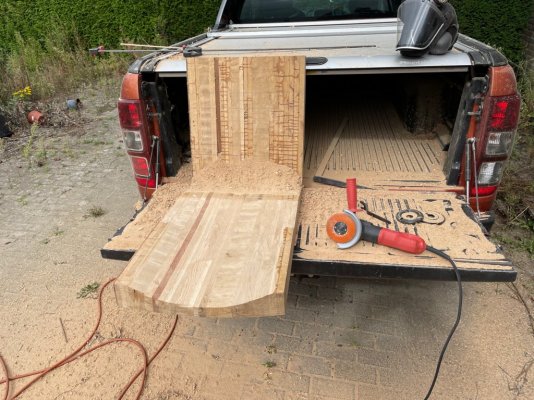

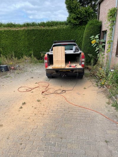

Vandaag begonnen met rotzooi maken.
Slijptol met rasp erop en gaan met die banaan.
Best handig zo’n mobiele werkbank. :giggle:

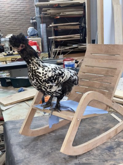

Ik ga dit project niet haasten. Vaak zet ik het ergens weg totdat ik het gevoel heb dat ik weet wat ik ga doen.
Ik heb nu de vorm van de zitting vrij duidelijk in mijn hoofd zitten maar het carven is best inspannend.
Hoe ik het schommelgedeelte ga maken is nog een vaag idee. In iedergeval geen 4 poten eronder. Het zal iets speelser worden.

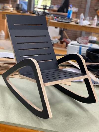

jorisvh
Cool , deze volg ik.

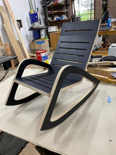

Ivm het ontwerp van het schommelgedeelte kan ik je Make a Chair That Rocks aanraden.
Na enkele niet zo geslaagde pogingen heeft dat me goed op weg gezet om een schommelstoel te maken waar je niet zeeziek in wordt: afhankelijk van de hoogte van het zwaartepunt van stoel + persoon (~zithoogte) kies je de straal van het profiel waarover de stoel schommelt.
Veel plezier ermee!

Bedankt voor de informatieve link. Hier ga ik zeker baat bij hebben aangezien ik nog nooit een stoel heb gebouwd. Laat staan een schommelstoel.
Tenminste als ik een klein knutsel projectje voor mijn kipjes niet mee tel. :giggle:
