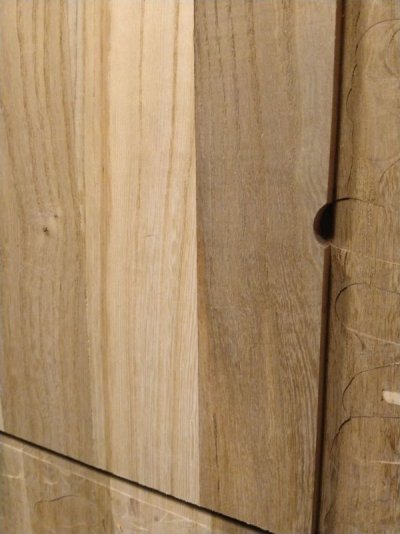

ik ben bezig met een salontafel te maken, en daar wil ik tegels inleggen.
De tafel wordt nadien behandeld met Osmo, en daarna komt er een glasplaat overheen.
Op de randjes hapte de frees, maar eentje was echt een hele domme fout :cry:
Hoe kun je zoiets toch nog netjes/nagenoeg onzichtbaar repareren, als er olie op komt?
Ik heb wat rest stukken, dus ik kan eerst oefenen alvorens ik aan het echte werk begin:
Zie hier een pijnlijk moment van de bouw:

Vierkantje uitzagen en daar een blokje van hetzelfde hout in lijmen. Iets te groot, dan met een beitel of schaaf op maat maken en naschuren. Zelf zal je het altijd blijven zien maar de neutrale toeschouwer zal het niet opvallen

de houttekening is niet heel duidelijk op de foto maar op de nerf een stuk uitzagen (ik denk een spie zo te zien) en dan een nieuw stuk met identieke orientatie er inlijmen

Het is moeilijk te zien hoe groot de beschadiging is maar inderdaad als het niet te groot is is een (halve) prop misschien makkelijker dan een vierkant

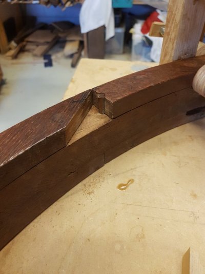

Reparaties worden uitgevoerd door driehoekige stukjes erin te zetten, driehoekige uitsparing maken met de hand met beitels, daarna een driehoekig stukje met overmaat erin lijmen met dezelfde nerfrichting, na droging handmatig bijwerken. Met een driehoekige stukje hoef je maar een hoek goed te krijgen
