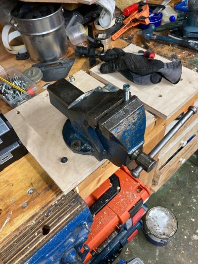

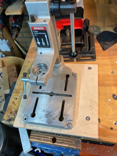

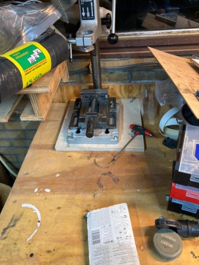

Omdat de boorstandaard op mijn gereedschapwagen alleen maar in de weg stond, heb ik die eraf gehaald en op mijn werkbank geparkeerd. Vastklemmen met lijmklemmen was ook niet ideaal, dus ben ik op zoek gegaan naar een alternatief.

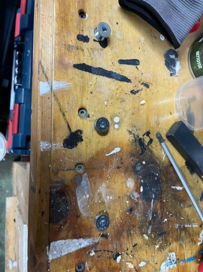

Initieel gedacht aan het infrezen van twee profielen (T-track achtig) om zo alles vast te kunnen trekken. Maar uiteindelijk uitgekomen bij twee rijen rampamoeren M8 waarmee ik de boorstandaard maar ook de kleine bankschroeven middels een houten plaatje kan vastzetten.
De boorstandaard zit met M6 inslagmoeren vast en de bankschroeven zet ik met M8 inslagmoeren vast. Voor het echte werk pak ik de grote No4 die met dikke bouten vastzit, waardoor ik niet bang ben dat ik alles kapot trek. Merkte bij het boren wel dat de underlayment die ik heb gebruikt voor het werkblad "boterzacht" is vergeleken met het stukje berken mpx dat ik gebruikt heb om de boorstandaard en de bankschroeven op te zetten. Mocht ik een keer toch een rampamoer eruit trekken dan kan ik een 10mm deuvel in de plaat lijmen en is de schade beperkt.
Als alles klaar is en de temperatuur weer wat is opgelopen dan zet ik alles in de lijnolie zodat de boel nog enigszins netjes blijft en niet al te groezelig wordt.

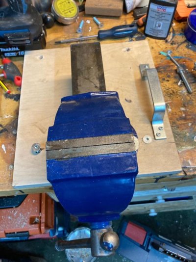

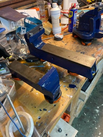

Gisteravond even afgemaakt.
Boorstandaard staat nu mooi uit de weg en zal ook met boormachine niet snel omvallen. Bankschroef staat lekker stabiel op de werkbank en voor het gemak een handgreep gemoneerd om hem te kunnen dragen als je de wringstok / wringijzer niet wil gebruiken.

Vind het wel een slim systeem
je zou ook nog met vleugelbouten kunnen werken, wanneer deze niet te hoog zijn tenminste
mk23
12 okt 2016
1.403
296
omgeving Rotterdam
Dank je:)
Je kunt ook met vleugelmoeren werken, maar ik had M8 met inbuss liggen en heb uiteindelijk met draadeinden, moeren en groene loctite voor elke plaat op maat gemaakt bouten gefabriceerd.
Met inslagmoeren vervolgens ook nog parkeerplaatsen gemaakt voor de bouten die ik niet nodig heb.
Bijkomend voordeel van M8 rampamoeren is dat 5/16" draad van de bench cookie koppelstukken ook perfect passen. Die kan ik dus ook gebruiken.
