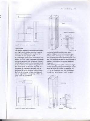

De oude verbindingen met de hand, voor ramen staat op de bijgaande document tekening (11.7)

Hoi Bobbie,
bedankt voor de tekening.
Hier kan ik wel mee aan de slag.

Bedankt voor de tip, maar ik denk dat ik maar voor de pen en gat van bobbie ga.

"Houtbewerking in de praktijk "van Ernest Scott / Willem Aalders (ISBN 90.6248.300.3), waar erg veel technieken in staan voor amateur en vakman, wel te verstaan de basis technieken, in de breedste zin, er staat van alles in over gereedschap, hout, verbindingen,onderhoud.
tuoh
Jammer maar helaas, de verbinding te zien op de afbeelding word gebruikt voor het vergaren van deuren, zowel binnen- als buitendeuren. Ook bij massieve meubels word deze verbinding veel gebruikt. Zowel voor de deuren als voor het corpus. Nooit een verbinding met spatpen gebruiken voor een raam, dat werkt niet, het hout is te smal om onderaan een vermindering aan te pen te zagen voor een spatpen, en diezelfde pen langs boven ook nog eens te verminderen voor de glassponning. Je houd op deze manier geen pen meer over.
Raamverbindingen zijn bijna altijd pen en slisverbindingen, deze verbinding is wezenlijk anders dan de getoonde. Bij deze verbinding is de pen doorgaand, wat wil zeggen geen vermindering aan de pen, en de gaten lopen volledig door de stijl. De pen is dus aan twee zijden zichtbaar, onderaan een achteraan.

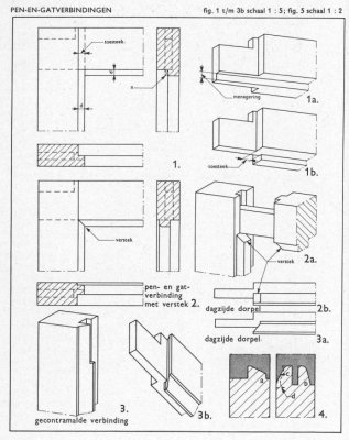

De pagina zou ook zo uit "De meubelmaker, Deel 1, derde gewijzigde druk" kunnen komen. Auteurs H Velthoven en W Schoute ISBN 978 90 6029 000 2. De plaatjes zijn gelijk, alleen de tekst hoeveelheid wijkt af.

Vurenhout, je hebt gelijk, dat het plaatje uit het boek "De meubelmaker komt, toen ik antwoordde was ik op mijn werk en maakte de vergissing, wel dat in het boek "Houtbewerking in de praktijk" de techniek word beschreven hoe je deze verbinding maakt.

Mijn ca. 30 jaar oude hardhouten draairamen zijn met een doorgaande pen- en gatverbinding plus spatpen uitgevoerd.
tuoh
Dat is een zinloze constructie, omdat bij de draaiende delen ook de buitenkant dient geprofileerd te worden. Meestal verdwijnt de spatpen dan in de profilering. Het is beter en makkelijker om de spatpen en vermindering aan de pen te laten vervallen. Voor de sterkte maakt het niks uit, in tegendeel zelfs, zonder vermindering hou je een groter lijmvlak over.
Bij gevelsluitende elementen (ramen) word er nooit een spatpen toegepast. De tekening hier boven geeft de constructie van een kastdeurtje weer.
Mvg,
André
javelin
10 sep 2012
Hang- en sluitzijden van de ramen zijn wat arm geschaafd verder hebben er geen profileringen aan de buitenzijden plaatsgevonden.
De spatpen is om het wisselen van de te verbinden delen tegen te gaan. De pen- en gatverbindingen zijn gesloten, dit in tegenstelling tot de slisverbindingen, om schranken tegen te gaan.
Deze raamverbindingen waren/zijn in Nederland heel gewoon. In de 70-er jaren heb ik op de MTS me deze verbinding nog eigen moeten maken. De uitvoering van deze verbinding met eenvoudig handgereedschap is met nauwkeurig werken goed te doen.
Mvg,
André
In Nederland is de pen en gatverbinding met spatpen heel veel gebruikt voor naar buitendraaiende ramen, dit voor raamhout van 67 x 38 mm (onderdorpel 80 x 38), de pen werd dan ongeveer 15 mm smaller gemaakt, en de spatpen had een lengte van 5 mm, de pen ging ook in een blind gat (pen niet door de stijl) er bleef 12mm hout staan, en de pen werd ongeveer 3 mm korter als de diepte van het gat gemaakt. dit was in de 70 er jaren een hele gebruikelijke en beproefde verbinding.
Later met de komst van dubbele beglazing is het raamhout zwaader (lees dikker) geworden en is men overgegaan op de slisverbinding die U bedoeld, maar in Nederland was het gewoon om deze uit te voeren met dubbele pen.( ook wel dubbele pen en gat verbinding genoemd)
