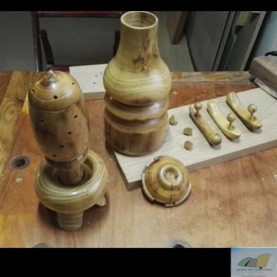

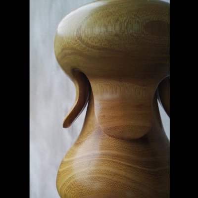

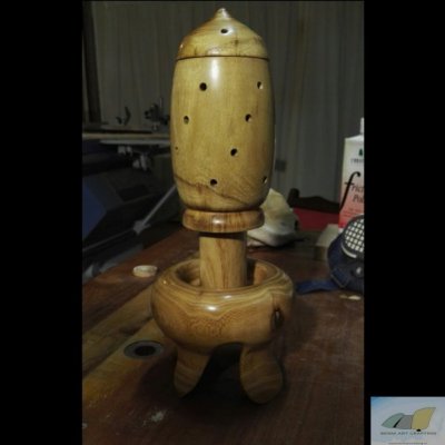

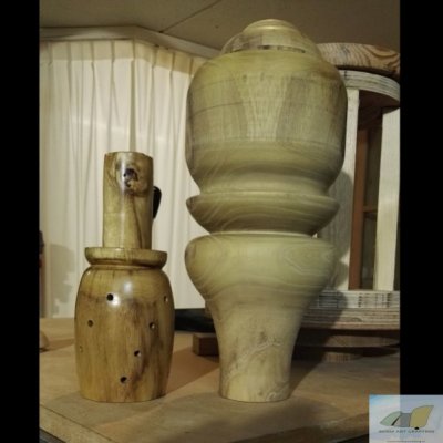

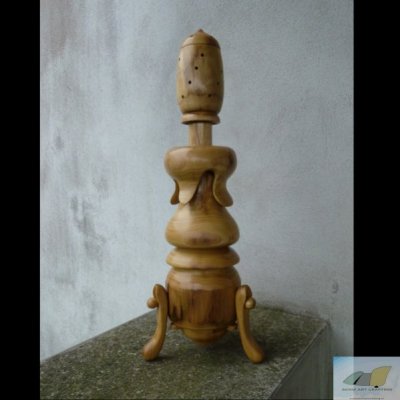

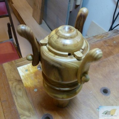

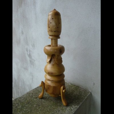

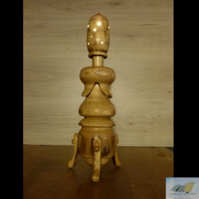

Vrienden vierden onlangs hun zilveren bruiloft. Ik heb voor hun een lamp gemaakt uit Accacia stam, met 25 lichtpuntjes erin. Tijdens het maken vonden mijn kinderen het een soort raket, dus werd het een raketlamp.

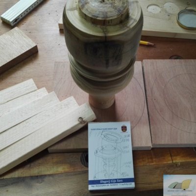

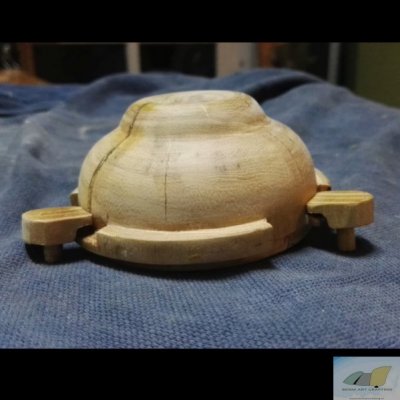

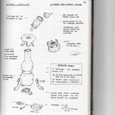

Eerst heb ik een grove schets gemaakt. Het geheel bestaat uit drie gestapelde onderdelen, 2 dekseltjes en drie pootjes: onderaaan een soort vaas, daarop een gestileerde bladkrans en daar bovenop een soort bloem. Zelf vind ik het dus meer een soort plant...

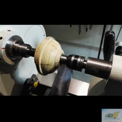

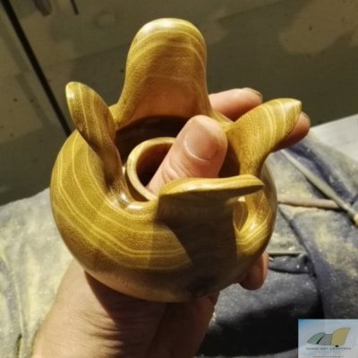

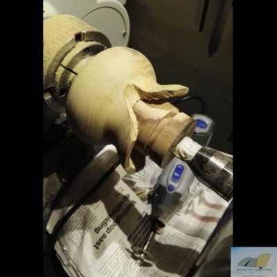

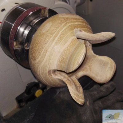

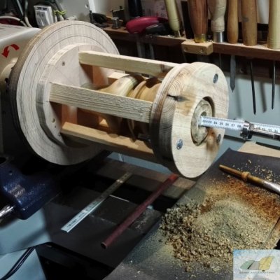

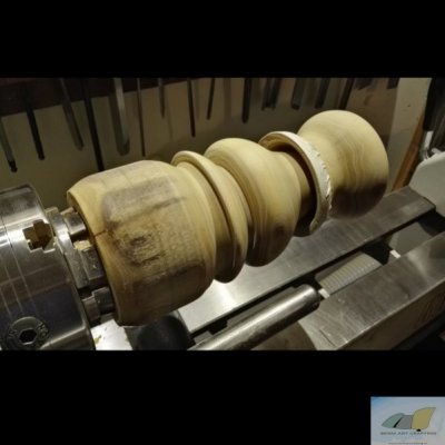

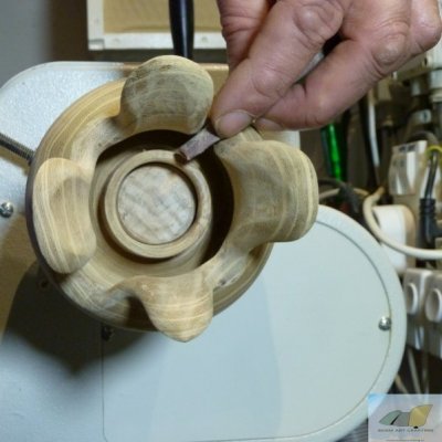

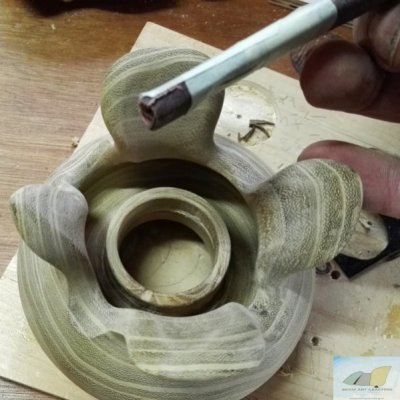

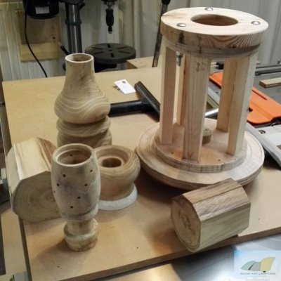

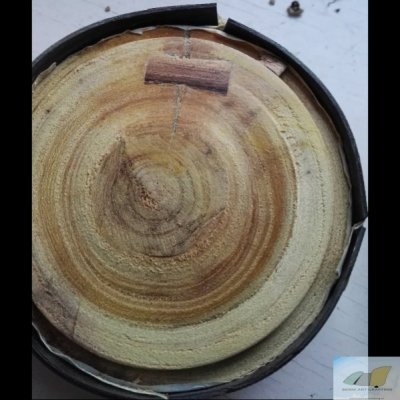

Ik ben begonnen met de bladkrans. De Accacia stam was vrij dun, ongeveer 14 cm incl. bast, dus kon ik niet veel varieren in de breedte. De krans heeft een klokvorm om een centrale cylinder, die in de vaasvom moet gaan vallen. Er moeten 25 LED lampjes in de top/bloem komen, met de batterij-unit ondereen. Het hele ding moet dus hol worden gemaakt...

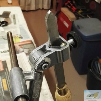

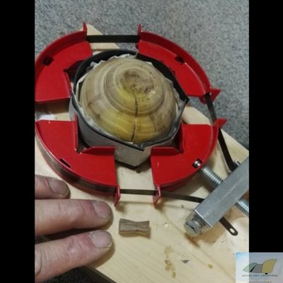

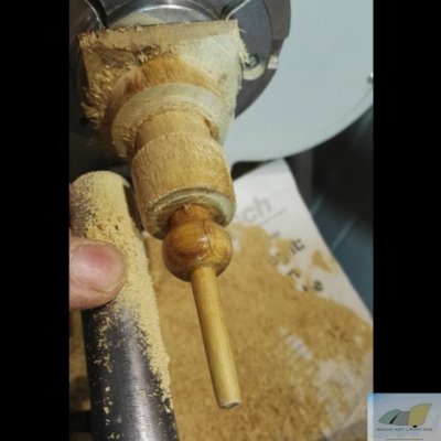

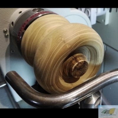

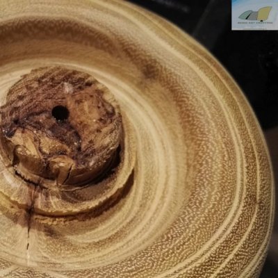

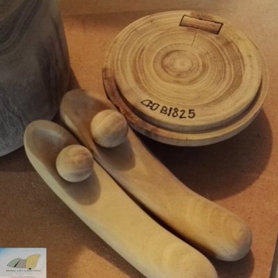

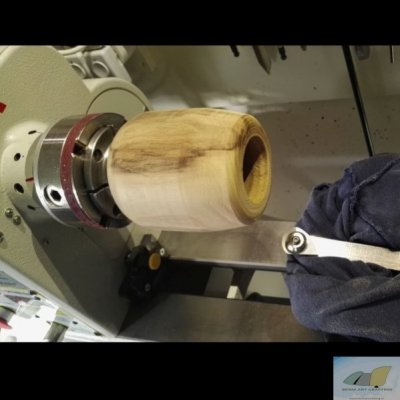

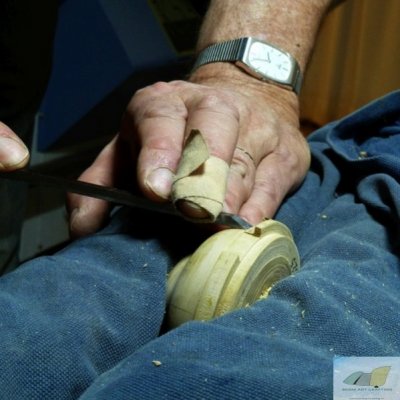

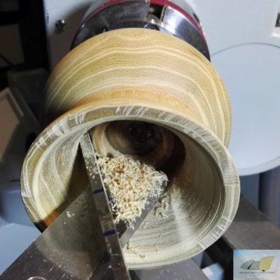

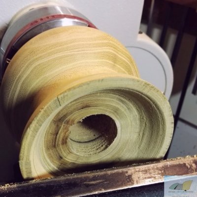

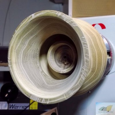

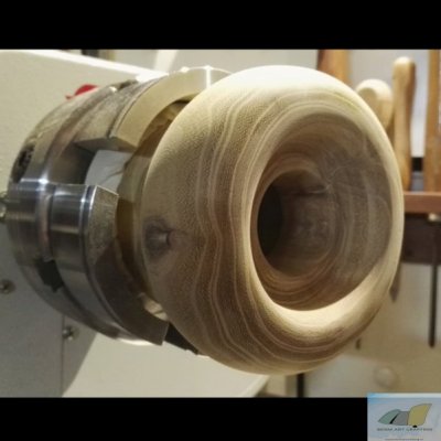

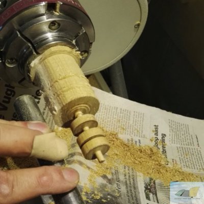

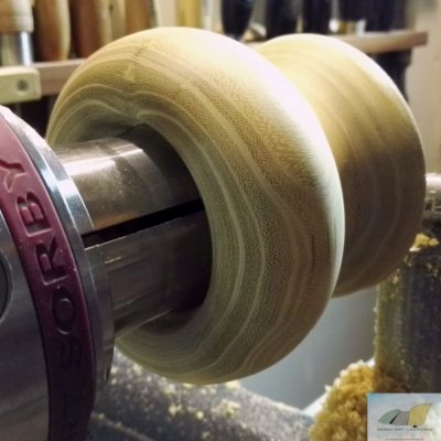

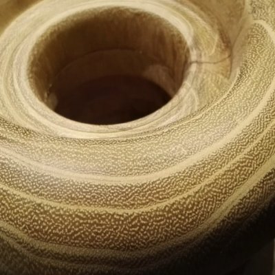

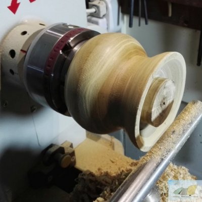

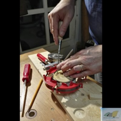

Onderstaand fotos van de vevaardiging van de krans. Voor de klokvorm om de centrale cylinder had ik een hele smalle ronde draaibeitel nodig. Ik heb ervoor gekozen om een smalle schraper te maken van een oude afsteek draaibeitel. Dat bleek prima te werken. Het centrale gat heb ik van 2 kanten gedraaid, omdat ik aan beide kanten een rand nodig had voor in de vierklauw de klok vorm te geven. De kern van het hout was erg bros en moeilijk in te klemmen. De prachtige tekening van het kernhout goed uit te laten komen, daar was het natuurlijk vooral om te doen.
