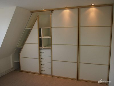

Als het goed gaat komt over paar maanden mijn eerste zoon of dochter. Nu ben ik al bezig met de babykamer. Mijn huis heeft een lessenaars dak aan de achterkant. Daar komt ook de babykamer. Ik zou graag over de breedte van de babykamer een kastenwand gaan willen maken met schuifdeuren erin. Nu ben ik al een tijdje aan het zoeken voor een railsysteem welke ik los kan kopen om eigen deuren hiervoor te maken. ik kan alleen niet zo`n systeem vinden . voor een rechte wand is er genoeg te koop alleen niet voor een schuinewand. Weten jullie misschien waar ik zo`n railsysteem kan kopen. Ik heb een foto ergens van internet afgehaald , dan heb je een idee wat ik bedoel. Alvast bedankt

Ik denk dat de linker deur niet zal schuiven en de 2e van links misschien met een wieltje vastzit en het verder een railsysteem is wat vele merken hebben.

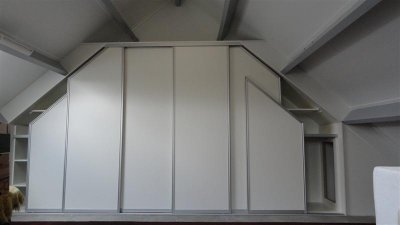

Mooi systeem. Ik ken dit in Nederland nog niet.
Ik heb wel een plaatje voor Ts gevonden, waarbij men op een lager gedeelte nog een railtje heeft lopen.
Op deze foto zie je ook het railtje lopen. Links en rechts.
